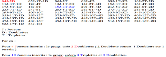

Déjà une question, sur le tableau ci dessous, je ne trouve pas de résultat pour 7 joueurs :
http://i34.servimg.com/u/f34/17/54/33/62/margar10.jpg

En ce qui concerne ta question sur le tableau :
Cela ne fonctionne pas avec 7 joueurs car cela n'est pas possible de créer d'équipes de Triplettes et/ou de Doublettes. C'est le seul cas qui n'est pas possible.
