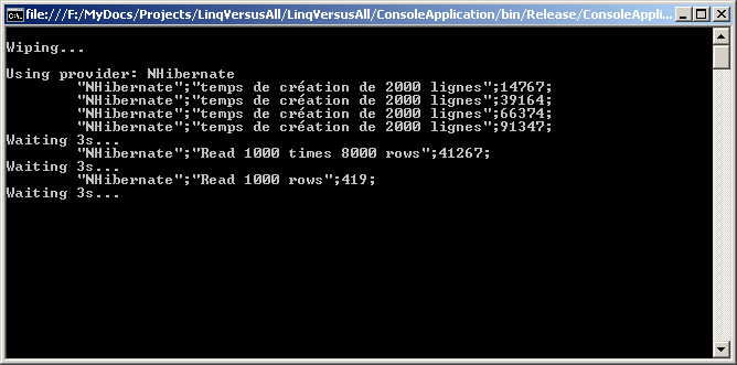

Voici les perfs du fournisseur NHibernate:
Les requêtes SQL sont correctes, mais quand je regarde SQL Server Profiler, elles sont envoyées à un rythme très faible. J'ai l'impression que beaucoup de temps est perdu lors du mapping.

Comme je n'ai jamais utilisé NHibernate avant, j'imagine que beaucoup d'utilisateurs le configureraient comme moi. C'est un peu décevant de voir des perfs aussi mauvaises dans une configuration de base.
Si quelqu'un voit des moyens d'améliorer le fournisseur, je peux faire d'autres tests.
