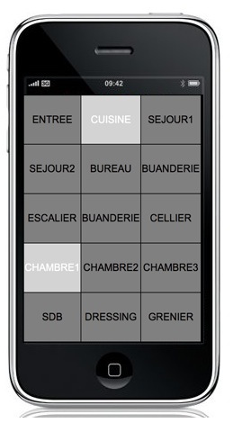

Je souhaiterai faire une interface sous forme d'un tableau, TABLE,
ou chaque cellule prend le style correspondant à l'état du relais
si LED[i]=1, la cellule n°i prend le style CSS on.
si LED[i]=0 la cellule n°i prend le style CSS off.
Pièce jointe 78567

1 2 3 4 5 6 7 8 9 10 11 12 13 14
| <table style="width:100%; height:90%; style="background-color: #07B133; color: #ffffff;">
<col span="4" style="background-color: #07B133; color: #ffffff;" />
<tr>
<td class="off ou on en fonction de LED[1]" onclick="newAJAXCommand('http://81.xx.xx.xxx:9025/leds.cgi?led=1');">ENTREE</td>
<td class="off ou on en fonction de LED[2]" onclick="newAJAXCommand('http://81.xx.xx.xxx:9025/leds.cgi?led=2');">CUISINE</td>
<td class="off ou on en fonction de LED[3]" onclick="newAJAXCommand('http://81.xx.xx.xxx:9025/leds.cgi?led=3');">SEJOUR1</td>
</tr>
<tr>
<td class="off ou on en fonction de LED[4]" onclick="newAJAXCommand('http://81.xx.xx.xxx:9025/leds.cgi?led=4');">SEJOUR2</td>
<td class="off ou on en fonction de LED[5]" onclick="newAJAXCommand('http://81.xx.xx.xxx:9025/leds.cgi?led=5');">BUREAU</td>
<td class="off ou on en fonction de LED[6]" onclick="newAJAXCommand('http://81.xx.xx.xxx:9025/leds.cgi?led=6');">BUANDERIE</td>
etc..
</tr>
</table> |
Comment faire pour réaliser ça:
