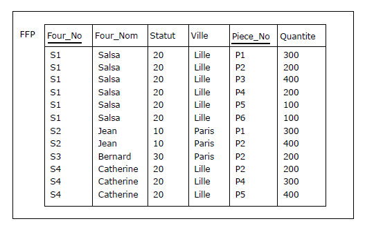

Soit la vue FFP définie par la jointure (naturelle) :http://www.fsmwarden.com/developpez_...ti)vue_FFP.pngF JOIN FP
— La tentative d’ajout dans FFP du tuple (S4, Catherine, 20, Lille, P6, 100) réussira et aura pour effet l’ajout du tuple (S4, P6, 100) dans la relvar FP puisqu’il en est absent. La partie (S4, Catherine, 20, Lille) est déjà présente dans F : il ne passe rien de ce côté-là.
— La tentative d’ajout dans FFP du tuple (S5, Alain, 30, Arles, P6, 100) réussira et aura pour effet l’ajout du tuple (S5, P6, 100) dans la relvar FP.
— La tentative d’ajout dans FFP du tuple (S6, Germaine, 20, Lille, P6, 100) réussira et aura pour effet l’ajout du tuple (S6, Germaine, 20, Lille) dans la relvar F, ainsi que du tuple (S6, P6, 100) dans la relvar FP.
— La tentative d’ajout dans FFP du tuple (S4, Catherine, 20, Arles, P6, 100) échouera. En effet, la partie (S4, Catherine, 20, Arles) n’existe pas dans F, donc elle est à y insérer, mais le prédicat de F ne serait alors pas respecté (clé en double).
— La tentative d’ajout dans FFP du tuple (S1, Salsa, 20, Lille, P1, 400) échouera. Pourquoi ?
— La tentative de suppression dans FFP du tuple (S3, Bernard, 30, Paris, P2, 200) réussira et aura pour effet la suppression dans F du tuple (S3, Bernard, 30, Paris) et dans FP la suppression du tuple (S3, P2, 200).
— La tentative de suppression dans FFP du tuple (S1, Salsa, 20, Lille, P1, 300) « réussira » (sous réserve de ce qui est dit dans la note qui suit immédiatement) avec pour effet la suppression dans F du tuple (S1, Salsa, 20, Lille) et dans FP la suppression du tuple (S1, P2, 300).
Note : en réalité, le succès de l’opération dépendra de la règle de suppression associée à la clé étrangère connectant F et FP. Si l’option est CASCADE, les autres tuple S1 seront supprimés de FP. Si l’option est NO CASCADE (RESTRICT, NO ACTION en SQL), la présence des autres tuples S1 fera que la tentative de suppression du tuple (S1, Salsa, 20, Lille, P1, 300) échouera.
— La tentative de modification dans FFP du tuple (S1, Salsa, 20, Lille, P1, 300) en (S1, Salsa, 20, Lille, P1, 400) réussira, avec pour effet le remplacement dans FP du tuple (S1, P1, 300) par le tuple (S1, P1, 400).
— La tentative de modification dans FFP du tuple (S1, Salsa, 20, Lille, P1, 300) en (S1, Salsa, 20, Arles, P1, 400) réussira, avec pour effet le remplacement dans F du tuple (S1, Salsa, 20, Lille) par le tuple (S1, Salsa, 20, Arles) et le remplacement dans FP du tuple (S1, P1, 300) par le tuple (S1, P1, 400).
— La tentative de modification dans FFP du tuple (S1, Salsa, 20, Lille, P1, 300) en (S6, Salsa, 20, Arles, P1, 300) « réussira » (sous réserve de ce qui est dit dans la note qui suit) avec pour effet le remplacement dans F du tuple (S1, Salsa, 20, Lille) par le tuple (S6, Salsa, 20, Arles) et le remplacement dans FP du tuple (S1, P1, 300) par le tuple (S6, P1, 300).
Note : en réalité, le succès de l’opération dépendra de la règle de modification associée à la clé étrangère connectant F et FP. Si l’option est CASCADE, la modification sera répercutée sur les autres tuple S1 dans FP. Si l’option est NO CASCADE (RESTRICT, NO ACTION en SQL), la présence des autres tuples S1 dans FP fera que la tentative de modification du tuple (S1, Salsa, 20, Lille, P1, 300) échouera.
