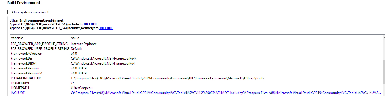

J'ai également essayé d'ajouter ce chemin dans la variable d'environnement de build "INCLUDE" mais le problème reste le même.
Pièce jointe 601319
Je pense que c'est un problème de configuration de qtcreator, mais je tourne en rond sur ce sujet sans jamais trouver la solution.
Auriez-vous une idée de l'origine de mon problème et comment le résoudre ?
