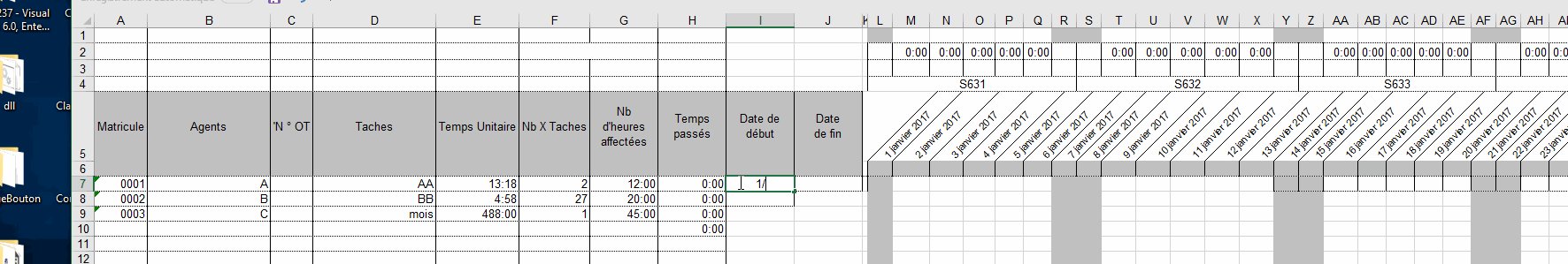

Je suis bidouilleur pour un petit site de RD et je suis en train de mettre en place un planning commun à toutes les équipes. Jusque là le cahier des charges m'allait bien et je m'en etais sorti via les formules excel :
l'utilisateur copie une source unique en ligne 1 issue de la base de donnée (copier automatiquement à l'ouverture sur l'onglet source) ça la copie sur la ligne 2, qui grace a la comparaison entre le NB.SI et le nombre de jour(colonne N de l'onglet sourcing) me faisait un gantt, couplé avec une recherchev en dessous me ramenait les actions à faire par jour.
et la c'est le drame, j'ai environ une cinquantaine de lignes planifiables ce qui suffisait jusqu'à l'arrivé d'un service qui à besoin de 200 possibilités soit 4 onglets et forcement le fichier fait 4Mo et ça sur 4 batiments :aie::aie::aie: avec un reseau d'entreprise erratique et des PC poussifs plus rien ne marche

PS : en PJ la trame du fichier vour visualiser l'enginPièce jointe 417558

- A l'ouverture du fichier je copie une base de donnée ( çà c'est fait) sur l'onglet sourcing
- L'utilisateur doit coller une information unique de la BDD en ligne 4 (puis ligne 7 si 4 occupée, 10 si 7....)
- La macro doit prendre cette information rechercher la durée de l'étape(information en colonne A et durée colonne N onglet sourcing) et la coller X fois (durée) de façon linéaire pour faire un gantt via format conditionnel... et bien sur quand l'utilisateur la supprime ça doit l'effacer :piou:
visuellement ça donnait ça sous excel:
Pièce jointe 417586
