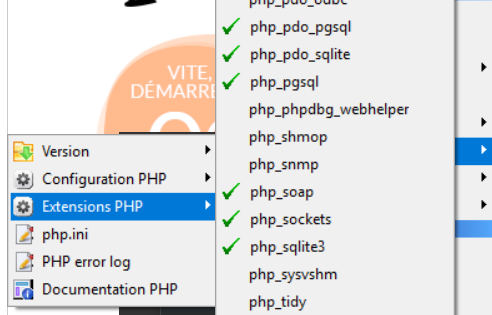

2 pièce(s) jointe(s)
J'utilise wamp server (PHP Version 7.1.9) et l'option 'php-pgsql' est bien activé :
Pièce jointe 349839
Pièce jointe 349843
Là je sèche ! :roll:
Ps : avec laravel => cela ne fonctionne pas, mais par contre : avec un script php contenant du pdo classique => cela fonctionne.
