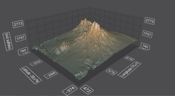

<div style="text-align: center;"><img src="https://www.developpez.net/forums/attachments/p675208d1774384642/c-cpp/bibliotheques/qt/framework-developpement-dapplications-multiplateformes-qt-6-11-disponible/2.jpg/" border="0" alt="Nom : 2.jpg
Affichages : 499
Taille : 62,3 Ko"  style="float: CONFIG" /></div><br />
Dans cet nouvel exemple, vous pouvez constater que les graphiques 3D prennent désormais en charge plusieurs axes. Utilisez différentes instances d'axe pour les propriétés rowAxis, valueAxis et columnAxis dans QBar3DSeries, ou pour les propriétés axisX, axisY et axisZ dans QScatter3DSeries et QSurface3DSeries. Nous avons ajouté plusieurs nouvelles propriétés aux différents éléments du module Graphs afin d'offrir un meilleur contrôle sur le rendu des graphiques, qu'il s'agisse de remplacer les couleurs de thème pour les axes individuels et les dégradés dans les graphiques en aires, ou de modifier les styles de ligne, de trait et de jonction dans les graphiques linéaires. Les étiquettes dans Bar3DSeries peuvent être personnalisées et positionnées de manière plus flexible, QDateTimeAxis peut prendre en charge un fuseau horaire et permet le panoramique et le zoom, et des propriétés telles que QSplineSeries::optimized et GraphsItem3D.cutoffMargin permettent un réglage plus fin.<br />

<b>Amélioration de la gestion de l'écran de démarrage</b><br />
<br />
Depuis qu'Android 12 a introduit une API d'écran de démarrage par défaut, les applications Qt devaient veiller à ne pas afficher deux écrans de démarrage : celui d'Android, puis celui de Qt. Avec Qt 6.10, nous fournissons des exemples et des conseils pour créer une transition fluide entre l'écran de démarrage Android et celui de Qt. Cela implique d'utiliser une SplashActivity dédiée, de personnaliser les thèmes pour la translucidité et de ne lancer l'activité Qt qu'une fois Android prêt. Il en résulte une expérience de démarrage plus soignée et plus cohérente, en particulier pour les applications multiplateformes.<br />
<br />
<b>macOS et iOS 26</b><br />
<br />
Qt 6.10 est la première version mineure de Qt depuis que macOS 26 « Tahoe » est sorti de sa phase bêta il y a quelques semaines. Au cours des derniers mois, depuis l'annonce en juin, nous avons travaillé pour nous assurer que les applications Qt s'affichent correctement sur les dernières versions de macOS et iOS.<br />
<br />
Le nouveau système de conception Liquid Glass et les modifications apportées à l'architecture de rendu sous-jacente sur macOS nous ont posé quelques défis, et nous sommes heureux d'ajouter macOS 26 à la liste des plateformes entièrement prises en charge par Qt. De nombreuses améliorations seront également intégrées dans les prochaines versions correctives des branches LTS, et macOS 26 sera également pris en charge par les versions Qt 6.8 et Qt 6.5.
		<hr />
