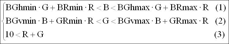

    En fait je part d'un critere de peau mathématique trouvé dans la littérature sur le sujet:
    R, G et B correspondent au valeurs RGB du pixel considéré.
    Le reste, c'est des constantes float à déterminer au cas pas cas (dépend de la cam, de l'environnement... J'ai pu faire un programme qui s'en occupe)
    La zone de l'espace de peau ainsi modélisée correspond à un cône dans l'espace RGB
    L'idée est donc de faire les calculs pour les 16 millions de pixels une fois pour toute et de pouvoir peaufiner encore ce critere.
