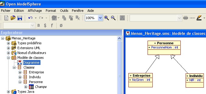

    Open ModelSphere traite de l’héritage avec la notation UML :
    Mais comme dit f-leb, il reste là encore des choses à faire une fois le MLD dérivé. It is not in the pocket, mais ne baissez pas les bras (et comme dit Grégoire « La meilleure façon de ne pas baisser les bras, c'est de lever le coude »)...
