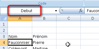

    Tu peux aussi (c'est ce que je te conseille ici) nommer tes cellules de début et de fin, par exemple en Debut et en Fin. Ainsi, tu détermines rapidement la plage via
    dim Plage as range
    set plage = range(feuil2.range("debut"), feuil2.range("fin"))
    Feuil2 étant le codename de ta feuille.

    Ma méthode ne consiste pas à trouver une plage contenant une valeur. Cela, c'est la méthode proposée par Ouskel'n'or.
    Ma méthode consiste à nommer les cellules qui bornent tes données, et à utiliser ces plages nommées en VBA.
    Pour nommer la cellule Debut, tu te positionnes sur cette cellule, puis tu saisis le nom souhaité dans la zone des noms

    Non ! Cette méthode ne permet pas de trouver un mot dans une cellule mais de trouver une plage de cellules nommée. Dans Excel c'est -> Sélection de la plage -> Menu Insertion -> Nom -> Définir.
    Ainsi que le dit Pierre, tu peux nommer une cellule, une ligne ou une colonne plutôt qu'une plage et que cette cellule, ligne ou colonne te serve de repère dans la feuille. Mais jamais je n'utiliserais l'une ou l'autre méthode avant d'avoir examiné toutes les autres possibilités citées plus haut.
