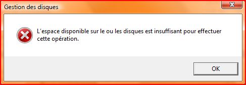

    J'ai de sérieux problèmes sur une partition, voici une image partielle de la gestion du disque qui pose problème :
    J'ai de l'espace libre et je n'arrive pas à le réutiliser. Voici un exemple de partition que j'essaie de créer :
    Lorsque je valide j'obtiens un message d'erreur :

    Je crains de ne pas clairement comprendre le problème que tu rencontres mais que fais-tu de l'espace "non alloué"? Tel qu'il est là, c'est de l'espace perdu car pour ce qu'on peut voir sur la capture, il y a déjà 4 partitions principales sur ton disque dur.
    Le moyen le plus simple d'y accéder (avec l'outil de partitionnement de windows) et sans tout bouger est d'étendre ta partition "personnnel"...
    Si c'est dans les 34gi d'espace libre que tu cherches à créer ta nouvelle partition je ne vois pas ce qui l'empêche... peut-être le type de disque? "dynamique" ? Je m'avance là mais je crois qu'un "volume simple" (donc dans un disque "dynamique" et non "de base") se crée dans un espace "non alloué" et pas à l'intérieur d'une partition étendue...
    Dans ce cas, je te suggère de convertir ton disque en disque de base (clic droit ds la zone grise) et d'ensuite essayer de créer ta partition dans l'espace libre.

    D'abord merci, kchrel, de te pencher sur mon cas car il ne semble pas y avoir beaucoup de passage sur ce forum.
    Non, je n'ai que trois partition principale. La partition "Personnel" est une partition que j'ai recréer provisoirement à cause de l'espace perdu. Auparavant, il y avait un espace libre de 20 Gio ou je voulait installer Linux, c'est la que mes problèmes on commencer d'ailleurs. Ensuite tout le reste du disque est sur une partition étendue. L'espace vert de 34,02 Gio se situe bien sur le début de celle-ci.
    Je regarde de plus près la deuxième partie de la réponse !

    Citation Envoyé par kchrel Voir le message
    Sur mon autre disque, l'espace libre se présente exactement de la même façon, j'ai du y créer deux partitions, l'opération s'est déroulée sans problème. D'ailleurs, cela fait longtemps que j'utilise le Gestionnaire de disque pour les manipulations de disques simples ou lors d'installation puisque les partitions se suivent.
    Pour la case grise, je ne vois pas de quoi il s'agit, je n'est pas trouvés de clic droit permettant de faire cette opération.
