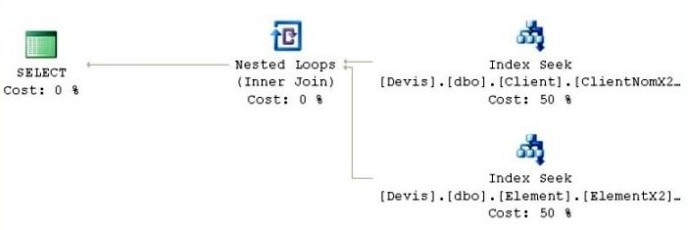

    Il évident que le SGBD a le souci de la parcimonie et ne chargera aucune table lors des SELECT, mais, dans un 1er temps, seulement une page (enregistrement physique) de l’index ClientNomX2, soit un coût d’accès de l’ordre de la dizaine de millisecondes. Dans un 2e temps, le SGBD récupérera les options de Bernard, contenues dans la page cible de l’index ElementX2, soit un coût supplémentaire de l’ordre lui aussi de la dizaine de millisecondes.
    A titre indicatif, voici ce qu’annonce SQL Server, qui adopte le même comportement que DB2 (exploitation des bons index, « y a pas de secret » comme disait l’autre) :
    Évidemment, le SGBD changera de stratégie s’il doit récupérer dans la table Client des données non indexées. En l'occurrence, le surcoût sera au tarif habituel, de l'ordre une dizaine de millisecondes.
    N.B. Je ne suis pas un fin spécialiste de SQL Server, mais quand j’aperçois l’expression « Index Seek », j’ai plutôt confiance.

    Ça n’est pas la mer à boire, et le coût en accès est toujours de l’ordre de la vingtaine de millisecondes (synchronisation des index clusters oblige). Maintenant, si le chef veut voir les options de tous les clients, on raffine le code et le plus simple est d’utiliser un sac pour stocker le résultat (un sac c’est comme une table, mais ça n’est pas un ensemble). Il en résulte un léger surcoût, mais ça ne va pas bien loin.
