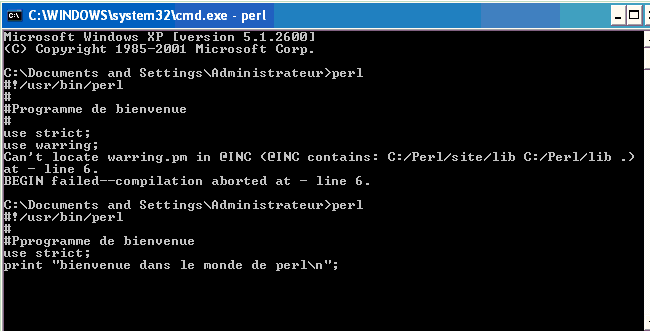

    Salut à vous tous j'ai un peu parcouru le forum à la recherche d'une réponse à mon problème
    Voila je suis un très grand débutant dans la programmation et je suis à la leçon d'initiation j'ai un soucis car lorsque j'entre les code comme ceci l'indique il se passe rien normalement il dois y avoir une affichage quelque part
    Leçon que j'ai prise http://perl.developpez.com/faq/perl/...nA2#sectionA25
    Merci d'avance
    Ps j'oubliais j'utilise windows xp et activeperl 5.10 merci

    Premièrement il y a une différence entre "warring" et "warnings"... Deuxièmement, bien qu'il soit possible d'entrer directement un script Perl en ligne de commande comme tu le fais ici, ce n'est pas courant et pas très pratique : généralement on écrit le script avec un éditeur de texte dans un fichier "machin.pl" puis on exécute le fichier avec "perl machin.pl". Troisièmement, si tu tiens vraiment à entrer le code directement, il faut que tu finisses le script par une ligne contenant "__END__" (sans les guillemets).

    J'ai fait comme vous avez dit j'ai ouvert un bloc-note ensuite j'y ai recopié les scripts et pour finir je l'ai intituler mon premier programme.pl au à mon bureau il s'affiche l'icône perl et je l'ai ouvert avec perl command line interpreter
    Ce que ça produit: une fenêtre dos s'ouvre et se ferme très rapidement
    Ca n'a pas été très facile de faire son capture d'écran mais j'y suis quand même parvenu
    Es ce que le chemin d'accès est le même par convention sinon dois je utiliser celui de la fenêtre de commende si oui comment, car en ce moment je suis complètement larguer

    La fenêtre se referme parce que le programme est terminé, rajoute une ligne :
    #!/usr/bin/perl
    use strict; use warnings;
    print "Bienvenue dans le monde de Perl\n";
    # pour garder la fenêtre ouverte après la fin du programme
    <STDIN>;
    __END__

    Ca marche encore merci
