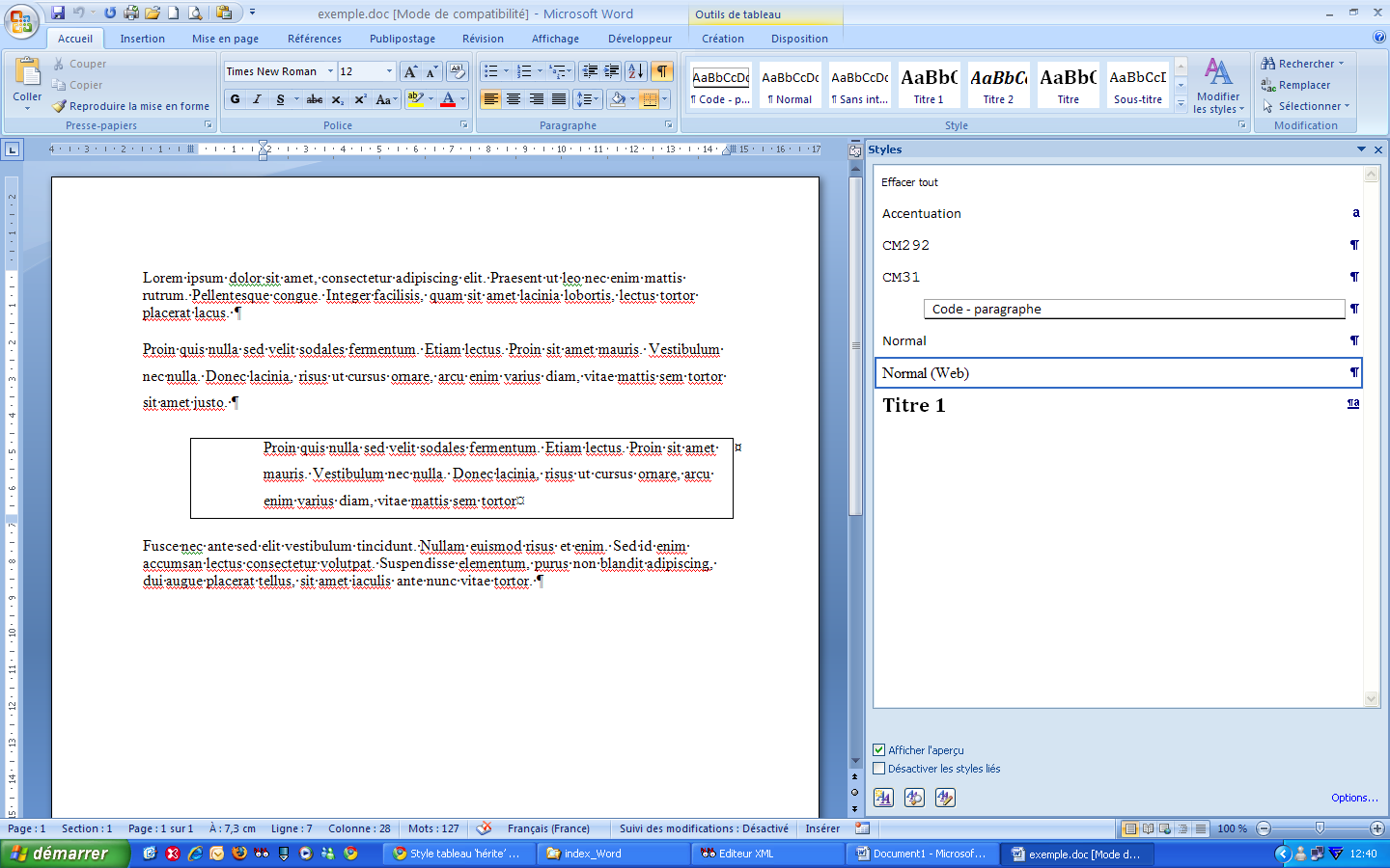

    Après avoir retourné la question dans tous les sens, je me décide à exposer le problème - bien que cela me semble pas si compliqué.. mais là je cale pour trouver marche à suivre..
    Voilà, j’ai défini un style tableau avec, inclus, le style du paragraphe, interligne simple en l’occurrence – cfr pièces jointes.
    http://users.skynet.be/fa284077/styl...es_style_1.jpg
    Seulement, le paragraphe au sein du tableau hérite du style du paragraphe précédent – interligne 1,5 ligne..
    http://users.skynet.be/fa284077/styl...au/exemple.doc
    Est-ce possible que toutes les propriétés du style du tableau – y compris le style paragraphe qui y est défini – aient la priorité par rapport à ce qui entoure – précède en tout cas – le point d’insertion du tableau (et indépendamment de la fonction "style du paragraphe suivant") ?
    Merci beaucoup de votre avis éclairé..!
    Pour info : http://users.skynet.be/fa284077/styl...es_style_2.jpg

    Dans l'exemple que tu donnes, je ne retrouve qu'un seul style pour tous les paragraphes du document Normal Web.
    Et j'ai fait quelques essai, je ne parviens pas à reproduire ton problème.

    Merci de ta réponse Heureux-OLi..,
    Il n'y a qu'un seul style 'paragraphe', mais le style de type 'tableau' "Style_Tableau_Exemple" que j'ai défini et repris dans les saisies écran spécifie - inclus - un style 'paragraphe' pour le tableau avec interligne simple.
    Or le tableau 'hérite' de l'interligne 1,5 défini au paragraphe qui le précède..
    Et la question est de pouvoir insérer dans un grand document un nombre important de tableaux d'un type défini, qui n'héritent donc pas des caractéristiques des paragraphes qui les précèdent, et qui respectent les caractéristiques 'paragraphes' définies dans un style "tableau" spécifique..
    Merci++ de ta contribution..
    PS : Dans l'image1 postée le style 'paragraphe' d'interligne simple est bien inclus au style 'Style_Tableau_Exemple' défini.

    Voila ce que j'ai à l'écran
    Je ne retrouve pas ton style et je ne parviens pas à reproduire ton problème.
    Quand j'insère un tableau, il ne prend pas le style du paragraphe qui le précède.

    Oui, mais les style de type 'tableau' ne sont visibles, je crois, que dans l'onglet 'Outils de tableau' / Création / 'Style de tableau'.
    Là tu vois le style du tableau défini et attribué au tableau encadré.
    Il contient un style 'paragraphe' avec interligne simple.

    Essaie de changer le Style Normal de ton document.
    comme je n'aime pas le normal, j'ai fais une inversion entre le Normal sans interligne avec le normal.
    C'est probablement la raison pour laquelle je ne rencontre pas ton problème.
    Si tu veux remplir un document rapidement, uitlise
    =rand(10,10)
