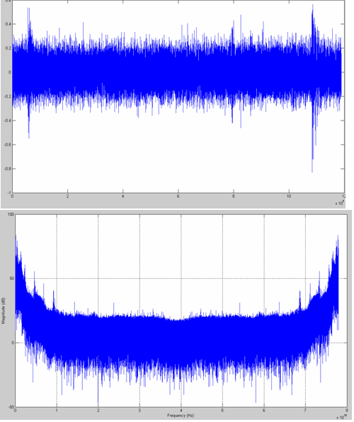

    j'ai un signal audio transformé en fichier .mat dont je connais bien les caractéristiques: (1000 Hz et 94dB) ainsi que la fréquence d'échantillonnage : 65536 Hz.
    on sait en plus que: dB=20*log(P/Po) avec Po=2*10exp(-5) Pascal
    J'ai envie de retrouver la fréquence de 1000Hz et la magnitude de 94dB à partir du signal temporel que je détient.
    Voici mon code en Matlab:
    x = abs(fft(Channel_1_Data));
    Fs=65536;
    index = find(x == 0);
    x(index) = 1e-17;
    mag = 20*log10(x);
    m=length(Channel_1_Data);
    n=pow2(nextpow2(m));
    f = (0:length(mag)-1)*Fs;
    f = f(:);
    plot(f,mag)
    Voilà mes 2 signaux en pièce jointe( 1er signal=temporel et 2eme signal=frequentiel)
    Je ne sais pas si cela est bien codé et en plus je ne sais pas comment retrouver mes 1000Hz et 94 dB
    Merci d'avance pour vos réponses.

    salut
    mag = 20*log10(x+1e-17);
    Fs=65536;
    f = (0:length(Channel_1_Data)-1)*Fs;
    plot(f,mag)
    m'a l'air bon (équivalent à ce que tu as mis)
    donc c'est ton Channel_1_Data qui ne l'est pas
    c'est bien un vecteur ligne ?
