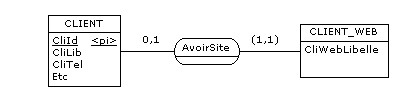

    Chaque propriété doit être rendue obligatoire. Si une propriété P d’une entité-type E est facultative (possiblement inconnue, sans objet, etc.) alors elle doit dégager dans une entité-type ad hoc, du genre entité-type faible (weak entity). Par exemple, si un client peut ne pas avoir de site Web, alors mettre en œuvre une entité-type CLIENT_WEB, identifiée relativement à CLIENT :
