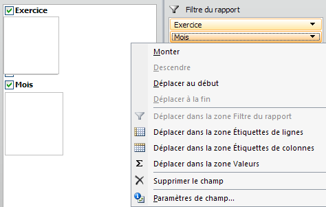

    Bonjour Michel,
    Le tri des élément fonctionne effectivement dans la plupart des éléments sauf ceux qui se trouvent dans la zone filtre du rapport (anciennement champ de page, la dénomination a été changé dans Excel 2007). A partir du moment ou un champ se trouve dans cette zone, l'option de tri n'apparaît plus lors du clic droit, et les actions de tri sont grisées dans le ruban. Impossible de modifier l'ordre de tri des filtres du rapport. Ci-joint des copies d'écrans peut être plus parlantes...
    Dans les versions précédentes, cette option existait. Alors est-ce une mauvaise configuration de mon appli, ou un petit bug ? Toujours est-il que si je génère une fichier avec une version antérieure (Excel 97), en incluant le tri dans le filtre, Excel 2007 m'ouvre bien le fichier et le tri est actif dans le filtre !
    Si quelqu'un sait où chercher, merci d'avance.

    Ma réponse est un peu tardive, mais je cherchais justement des informations sur ce problème avant de me rendre compte... que j'avais déjà trouvé la solution il y a quelques mois (je ne sais plus où d'ailleurs) !
    Il suffit d'utiliser la méthode Autosort sur le filtre souhaité. Ci-dessous, le code pour trier (par ordre ascendant) tous les filtres du rapport Mon_TCD :
    For Each pf In ActiveSheet.PivotTables("Mon_TCD").PageFields
      pf.AutoSort xlAscending, pf.Name
    Next pf
    Cela fonctionne pour Excel 2007, je n'ai pas testé pour les versions antérieures.
