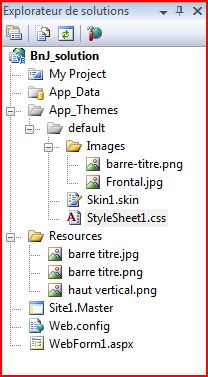

    C'est quoi l'arborescence de ton site?

    App_Themes/default/Images/barre-titre.png

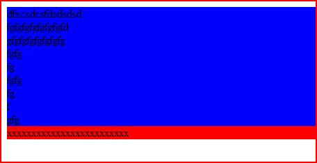

    tu vois, alors que backgroung blue sur le div master et backgroung red sur le contenu, configuré dans la feuille de style marchent
