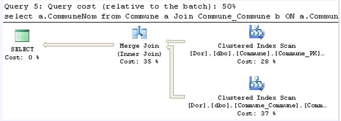

    Puisque vous mentionnez SQL Server, considérons un cas concret. Si j’exécute une 1ere jointure de la façon suivante, entre la table des 37500 communes françaises (Commune) et celle des liens représentant les communes limitrophes (Commune_Commune, 215000 liens) :
    Select  Distinct a.CommuneNom
    From    Commune a Join Commune_Commune b
            ON   a.CommuneId = b.CommuneId ;
    Le temps d’exécution est d’environ une seconde et le plan d’exécution est le suivant :
    Maintenant, si j’effectue la jointure avec la requête suivante :
    From    Commune a
          , Commune_Commune b
    where   a.CommuneId = b.CommuneId ;
    Alors le plan d’exécution est le même (ainsi donc que le temps d’exécution) :
    Si jamais quelqu’un utilise un SGBDR qui favoriserait une des deux requêtes au détriment de l’autre, je l’engage vivement à se débarrasser de ce "SGBDR" à l'optimiseur pas très performant...

    Conceptuellement, ce que vous dites est recevable. Au plan de la réalisation, les choses ne se passent pas ainsi et c’est heureux ! SQL Server a un optimiseur et il traite les deux requêtes très exactement de la même façon.
    Sur une requète aussi simpliste heureusement oui sql server a le même plan de travail. Mais je ne suis pas totalement sur que ce soit le même cas lorsque nous avons des requètes qui se compliquent légèrement et qui finissent par dépasser les 150 lignes.
    Avec des clauses select imbriquée de ce style-ci
    select * from (select champs1 from (select ch1 from table1) as t) as ta
    J'ai déjà vu au travail des requètes avec des select imbriqués dans les from que sql server 2000 ne savait pas traiter pour cause de trop d'imbrication (je n'ai plus le terme exact d'erreur qu'il renvoyait)
    Dans des cas ou la requète va fournir des milliers de plan d'exécution, autant également aider l'optimiseur.
    Même si l'optimiseur peut faire une partie du travail a notre place, il reste un cout en calcul et compilation de la requête.
    Maintenant pour des requètes simples, effectivement c'est principalement un outil de lecture que d'utiliser les join plutot que de les inclure dans des clauses where

    L’avantage d’un SGBDR, qu’il s’agisse de SQL Server ou autre, c’est qu’au fil des versions, son optimiseur (entre autres) s’améliore, de façon transparente pour les applications (indépendance logique respectée). Ainsi, dans les années 80, j’ai vu des requêtes faire tousser DB2, tandis qu’aujourd’hui il arrive à m’épater quant à ses stratégies. Certes, il y a toujours quelques cas où le SGBD est pris en défaut, et il y en aura sans doute toujours, mais ça reste un champion de la programmation qui me bat à plates coutures.
    Quant au coût en calcul et compilation, ça devient de plus en plus peanut, surtout si l’on précompile, cas normal dans le contexte de la production informatique.
