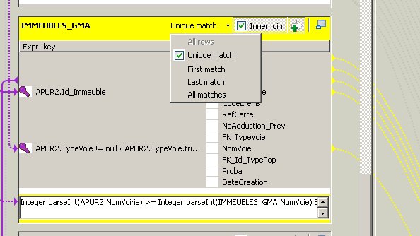

    je regrette quand meme le fait que les types de jointure disponibles dans le tELToracle ne soient pas présent dans le tmap classique mais seulement un pauvre inner join.
    La 2.1.0 devrait t'interesser (sortie en stable avant le 14 juillet mais tu peux deja tester des versions milestone) car le tMap a été amélioré et permet de faire différents types de jointure :
