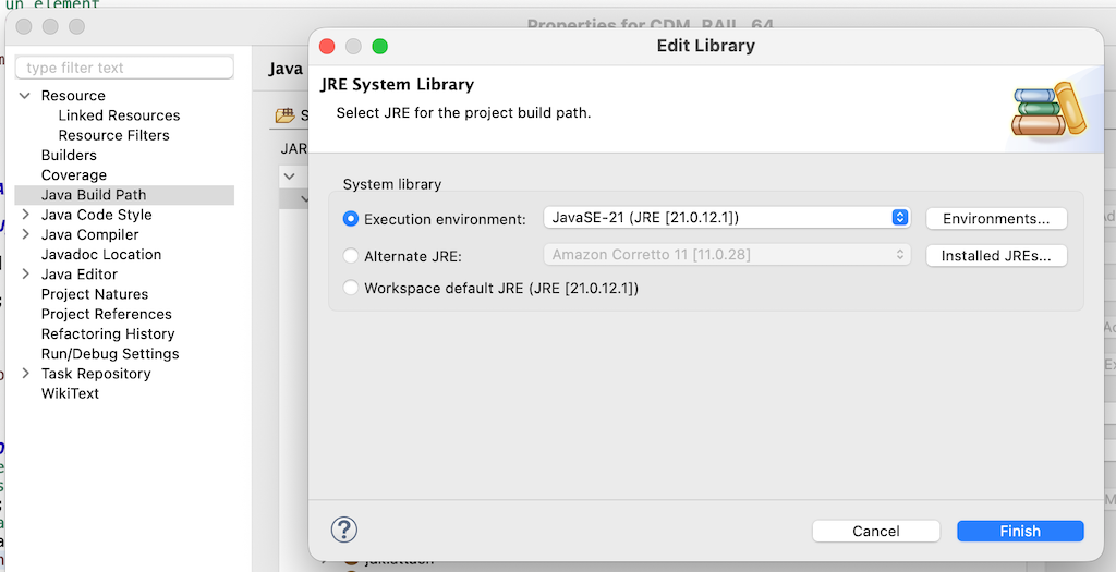

    Sur Eclipse (sur MacOS) si j'affiche les propriétés du projet
    Je clique sur Java Build Path
    Nom : Java_JRE_1.png
Affichages : 22
Taille : 177,1 Ko

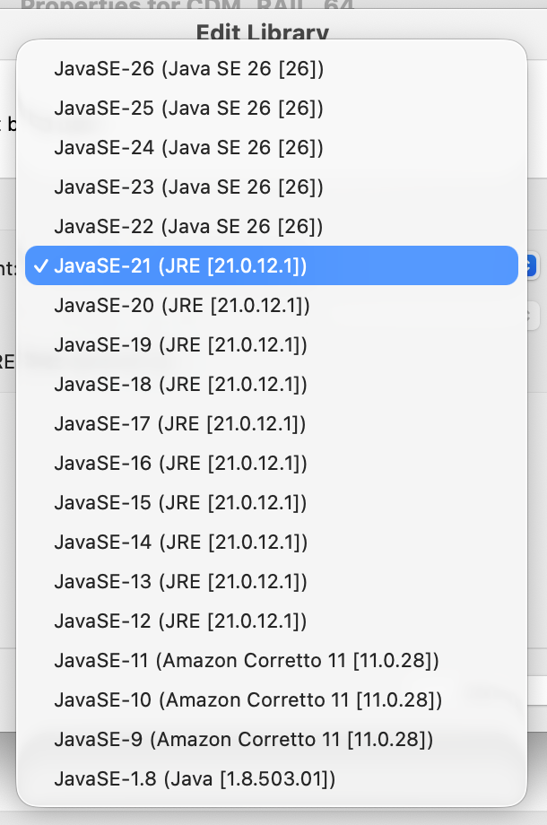

    Je déroule Execution Environment
    Nom : Java_JRE_2.png
Affichages : 22
Taille : 186,5 Ko
    Est-ce qu'il faudrait que je sélectionne JavaSE-26 ou JavaSE-1.8 au lieu de JavaSE-21 sélectionné par défaut par Eclipse
    Merci pour l'aide
    Louis

    Il y a une confusion dans ton raisonnement. Ce n'est pas la dernière version que tu as installée, mais juste la dernière mise à jour de la branche Java 8.
    Ton JAR est compilé en Java 21 et Windows essaie de l'exécuter en Java 8. C'est cela ton problème.
    Sélectionne JavaSE-21 pour Eclipse. Puis ensuite, tu installe un JRE/JDK 21 pour Windows et tu vérifies que c'est bien cette version utilisée :
    Actuellement, chez toi, sous Windows, tu es encore en Java 8.
    Pour vérifier quel java est utilisé dans ton PATH, tu fais un "where java" en ligne de commande.
