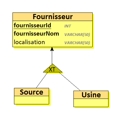

    Fournisseur source: Une source est une sorte de grand entrepôt qui possède une certaine quantité de matière, généralement une seule, et qui vend ses ressources. Par exemple une mine de Cobalt,...
    Fournisseur usine: Une usine est un fournisseur qui transforme la matière donnée entrante en matière transformée, en suivant un Processus, une recette de cuisine.

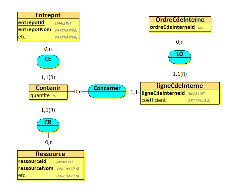

    J'éprouve tout de même des difficultés au niveau de l'association à 3 liens ("Récupérer"), mais je pense avoir mieux assimilé le second point présenté au départ.
    Voici donc le nouveau MCD;
    Nom : sqlll.PNG
Affichages : 205
Taille : 34,4 Ko

    Indépendamment des remarques pertinentes formulées par escartefigue, voici une observation d’ordre technique concernant votre association Recuperer (mise à mal par escartefigue, qui la débranche de l’entité-type Entrepot) :
    Supposons donc que cette association ternaire soit après tout pertinente. Vous la dotez d’un attribut nommé coef, et comme l’association est ternaire, un coefficient donné dépend donc obligatoirement d’un entrepôt, d’une ressource et aussi d’un ordre de commande interne. Qu’en est-il ?

    La règle de gestion R005 associe les 3 éléments suivants ; entrepôt, ressource, commande interne.
    D’accord.
    La règle de gestion R006 est inférable de la précédente, on peut l’évacuer.
    La règle de gestion R007 vous trouble, on la glissera sous le tapis.
    Etant donné que vous n’avez pas modélisé d’entité-type "Commande Interne", dans R005 on remplacera donc "comande interne" par "ordre de commande inrene".
    Maintenant vous proposez la commande 36 :
    Citation Envoyé par Quentyn
    36 | entrepot1 | -2000 | fer brut
    36 | entrepot2 | -50 | charbon brut
    36 | entrepot1 | +2050 | acier 2.5%
    Merci d’aménager ce tableau en y nommant (explicitant) chaque attribut. En effet à quoi correspond par exemple la valeur '2000' ? même remarque concernant la valeur '2.5%'.

    @Quentyn
    Avec la mise en oeuvre de l’entité-type LigneCommandeInterne, votre MCD a évolué dans le bon sens.
    Cela dit, une ligne de commande peut y faire référence à une paire entrepôt/ressource inexistante, c’est-à-dire inconnue dans l’association Contenir : je vous propose la modélisation suivante qui pallie cela :
    Les noms des attributs ne sont pas toujours les vôtres, voire sont omis, mais ici ça n’est pas un problème.
    Notez que les identifiants sont du type INT (ou SMALLINT) plutôt que VARCHAR(50) : ainsi dans la table SQL ligneCdeInterne, le quadruplet {ordreCdeInterneId, ligneCdeInterneId, entrepotId, ressourceId} n’occupera que 10 octets au lieu de 200...
    Les identifiants sont donc numériques, mais les noms des dépôts et des ressources ne sont pas oubliés, ils font l’objet d’identifiants alternatifs (doublons inter dits), entrepotNom et ressourceNom.

    Notez encore que l’entité-type OrdreCdeInterne doit être débarrassée des attributs usine et procede : ils seront en effet présents (sous forme de clés étrangères) lors de la génération du code SQL par Looping.

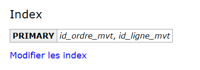

    Dans votre post précédent, vous fournissez une image dans laquelle figure le terme « Index » :
    En fait, ce terme ne fait pas partie de la norme SQL et à remplacer par « KEY ». Quel AGL utilise-vous ?

    R008: Un ordre de commande interne est associé à aucun ou un fournisseur
    Si un ordre de commande interne n’est associé à aucun fournisseur, qui en est l’émetteur ? La génération spontanée est suspecte et en fait n’a pas sa place.
    L’entité-type Fournisseur a pour identifiant id_usine alors que, cohérence oblige, ça devrait être id_fournisseur.
    Du point de vue de la base de données, si une source est un entrepôt, grand ou autre, alors elle ne fait pas partie des fournisseurs, mais des entrepôts.
    Si une source n’est pas un entrepôt, mais un fournisseur qui n’est pas une usine et qui possède une certaine quantité de matière, alors comment a-t-on connaissance de cette matière et de sa quantité ?
    Si une source n’est pas un entrepôt, mais un fournisseur qui n’est pas une usine, alors la modélisation devient la suivante :
    Source et Usine sont des sous-types de l’entité-type Fournisseur et chaque sous-type peut avoir ses attributs propres, idem pour les associations. On est dans le contexte de la spécialisation.
    Code SQL correspondant :
    CREATE TABLE Fournisseur(
       fournisseurId INT,
       fournisseurNom VARCHAR(50) NOT NULL,
       localisation VARCHAR(50) NOT NULL,
       PRIMARY KEY(fournisseurId),
       UNIQUE(fournisseurNom)
    CREATE TABLE Source(
       fournisseurId INT,
       FOREIGN KEY(fournisseurId) REFERENCES Fournisseur(fournisseurId)
    CREATE TABLE Usine(
       fournisseurId INT,
    Comme vous le constatez, on néglige le fait que les ressources restent dans l'entrepôt de l'usine, car je trouve ça plus pratique et cohérent pour le projet.
    L’association Contenir permet de savoir dans quels entrepôts sont les ressources. Mais quand vous écrivez : « dans l'entrepôt de l'usine  »r, comment sait-on que tel dépôt appartient à telle usine ?
