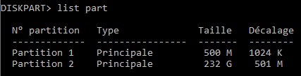

    et "List Part" :
    Nom : list part.jpg
Affichages : 310
Taille : 11,9 Ko
    Je précise que je suis totalement néophyte
    Pourquoi ai-je deux partitions principales (partition 1 et partition 2) ?
    Quelle est celle que je dois sélectionner pour poursuivre la procédure ? (si tant est que ça soit pertinent)
    (si c'est pertinent) comment dois-je adapter la ligne de commande :
    sel part<OS partition index>
    Par ailleurs, je note que l'étape suivante évoque :
    desired=250 minimum=250
    ... alors que l'une et l'autre de ces partitions sont supérieures à 500 Mo

    La partition 1 contient le code d'amorçage de Windows, la partition 2 ton OS
    Si tu veux créer une partition de récupération, il te faut réduire ta partition 2 pour pouvoir la créer. Tu vas gal&rer. Laisses tomber.
    Tu n'en a pas vraiment besoin si tu as uné clé USB d'installation de Windows. Cette partition contient les outils de récupération système, disponible sur un média d'installation Windows.
