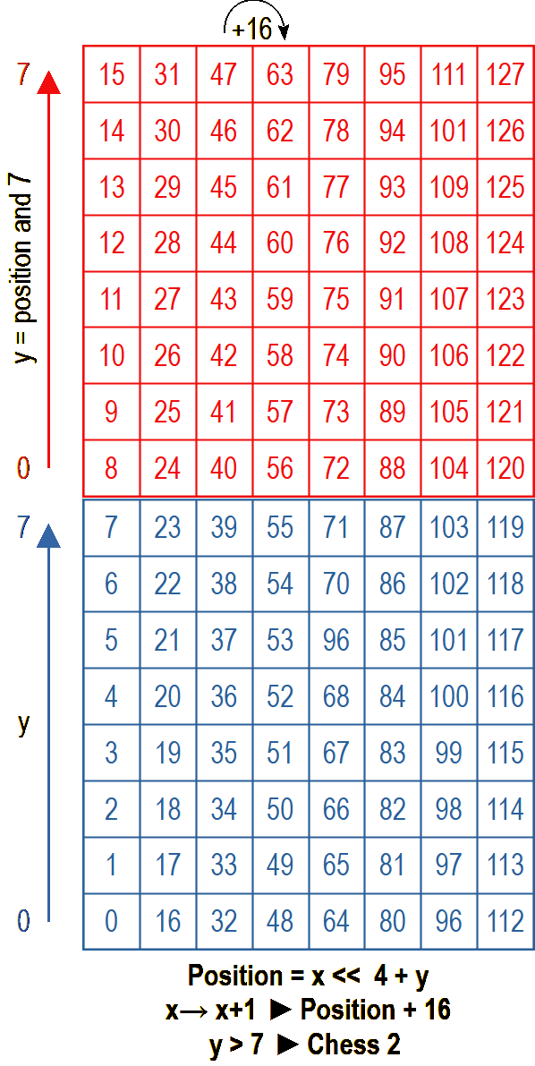

    P.-S. Pour la représentation de l'échiquier, je vois qu'il utilise 128 cases :
    type
      DBrett = array[0..127] of ShortInt;
    Le D voulant dire double je pense.
    Mon site personnel consacré à MSEide+MSEgui : msegui.net

    Je pense que cela doit être vu comme cela :
    Nom : Chess.png
Affichages : 72
Taille : 101,1 Ko
    Un tableau [0..7, 0..7] d'une structure de 4 octets serait plus pratique. Par ailleurs, la solution utilisée n'est pas très rapide car elle adresse des octets mais surtout elle ne bénéficie pas du calcul d'adresse du CPU très efficient notamment pour les puissances de 2 en demandant de tout faire par l'ALU. En outre c'est assez illisible.
    Les couleurs transitées de -1, +1 à -1, 0 ne posent pas de problème :
    Inc(Bewertung, MatWert[Figur] * dran); (* Addition ou soustraction de la valeur matérielle *)
    devient :
    Bewertung += MatWert[Figur] xor dran - dran; (* -1 : complément à 1 + 1 = neg, 0 : élément neutre de xor et add/sub *)
    L'opération doit être au moins 4 fois plus rapide.
    Je crois qu'il sera difficile de progresser sans re-documenter ce projet.
    Salutations

    Bonjour. Dans la procédure Drucke (qui sert à écrire dans le fichier log les valeurs de l'échiquier, à des fins de débogage), on voit que les valeurs supérieures à zéro sont les pièces blanches (qu'on représente par des majuscules).
    procedure Drucke(PL: PLage);
    var
      X, Y, Z: Integer;
      S, St: string;
    begin
      with PL^ do
      begin
        for Y := 7 downto 0 do
        begin
          St := '';
          for X := 0 to 7 do
          begin
            Z := Br[X shl 4 + Y];
            if Z = 0 then
              S := '.'
            else if Z > 0 then
              S := UpCase(englisch[Z])
    P.-S. On le voit aussi dans la procédure FEN qui sert à décoder une chaîne FEN (donc le contraire de l'opération précédente) :
    procedure FEN(const Zeile: string);
    begin
            if Zeile[I] >= #96 then { lettre minuscule }
              Farbe := -1 { couleur noire }
            else
              Farbe := 1;
