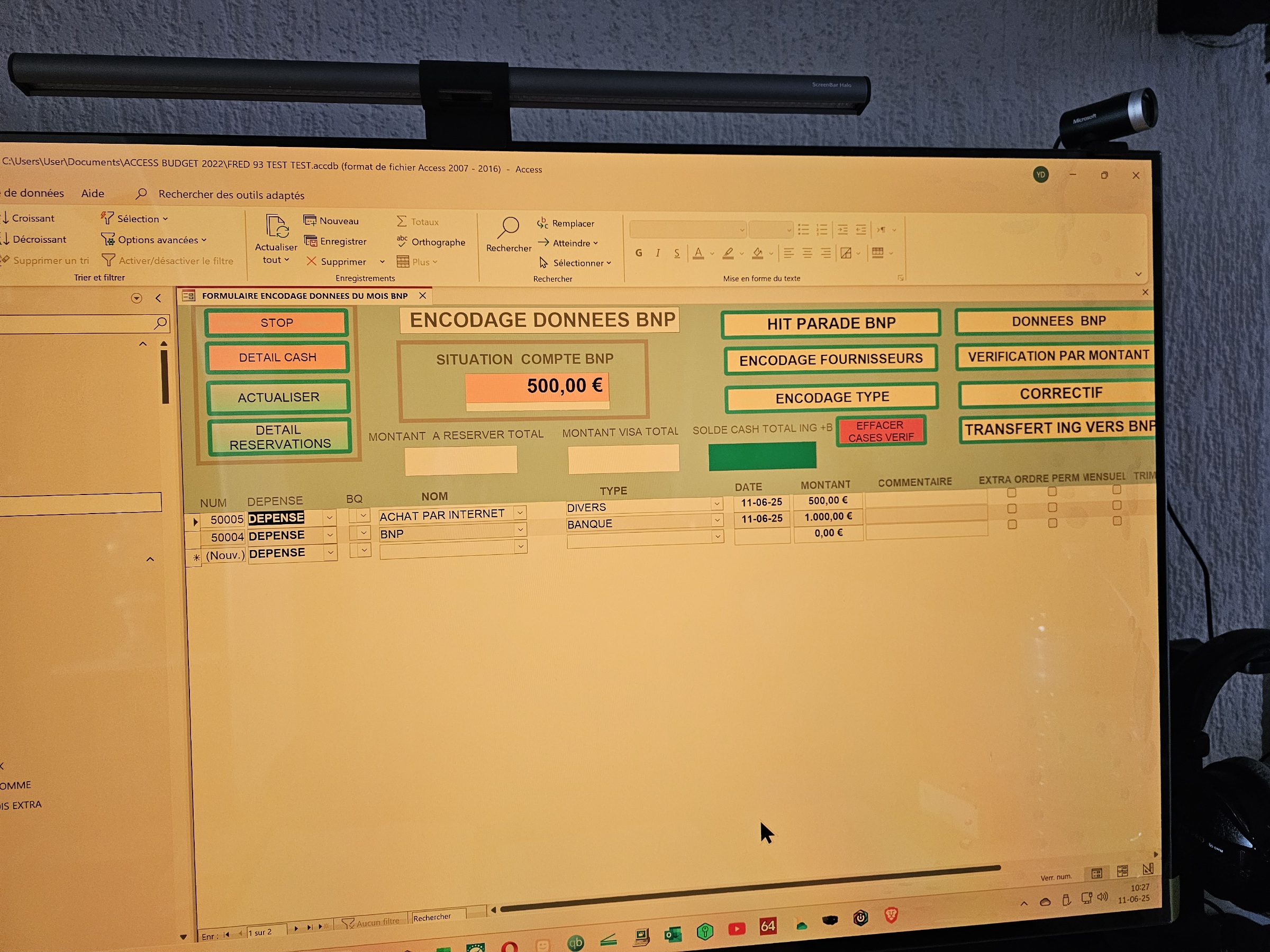

    Par défaut photos
    C est sans doute plus parlant avec ces 2 photos. Il y a 2 tables , une pour la banque ING avec une clé primaire et une 2 eme table banque BNP. J ai d abord via requête ajout fait un versement de ING vers BNP. Tout va bien !!. Puis sur BNP, je vois bien apparaitre ce virement et je fais une opération courante , j ai un nouveau numéro automatique. Je reviens sur la première table ING et en voulant faire un nouveau transfert , il y a doublons au niveau cleé primaire
