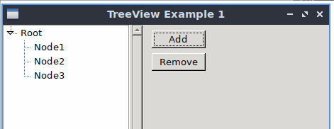

    Bonjour à toutes et tous,
    Est-ce que quelqu'un a déjà utilisé un TreeView en modifiant la couleur du texte d'un noeud en fonction d'un critère particulier ?
    Je voudrais pouvoir modifier les couleurs du texte des noeuds, mais les TTreeNode n'ont pas de composants Font, et je ne vois pas comment dans le TTreeview réaliser cela.
    Si quelqu'un a une idée, ou s'il existe un composant dérivé qui permet cela, merci d'avance pour votre aide.
    JS
    Avatar de jurassic pork
    Bidouilleur
    Décembre 2008
    4 344
    Activité : Bidouilleur
    Inscription : Décembre 2008
    Messages : 4 344
    Hello,
    avec l'événement OnCustomDrawItem, tu dois pouvoir y arriver :
    procedure TForm1.tv_eg1CustomDrawItem(Sender: TCustomTreeView; Node: TTreeNode;  State: TCustomDrawState; var DefaultDraw: Boolean);
    begin
     If Node.Text = 'Root' then   Sender.Canvas.Font.Color := clBlue;
     If Node.Text = 'Node1' then   Sender.Canvas.Font.Color := clRed;
     If Node.Text = 'Node2' then   Sender.Canvas.Font.Color := clGreen;
     If Node.Text = 'Node3' then   Sender.Canvas.Font.Color := clLime;
    end;
    Nom : LazarusTreeView.png
Affichages : 984
Taille : 16,3 Ko
