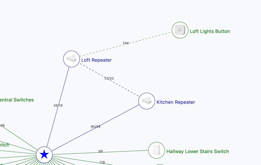

    Citation Envoyé par Artemus24 Voir le message
    [...] Je sais que Zigbee sait gérer un réseau MESH, mais cela nécessite d'installer des transmetteurs intermédiaires MESH.
    Oui, le fonctionnement en réseau maillé est naturel en Zigbee :
    Nom : meshzigbee.jpeg
Affichages : 109
Taille : 49,5 Ko
    L'étoile bleue est le coordinateur Zigbee. Un périphérique terminal (endDevice), en vert, se connecte au coordinateur, mais peut aussi se connecteur à un routeur/répéteur en bleu si la liaison est meilleure, ce qui permet d'étendre la couverture du réseau.
    Mais beaucoup de composants, ceux qui sont alimentés en 230V en général, sont des routeurs/répéteurs.
    Par exemple, les prises électriques connectées :
    Nom : zigbeesmartplug.jpg
Affichages : 108
Taille : 75,6 Ko
    Certains relais sonoff peuvent aussi faire office de routeur/répéteur.

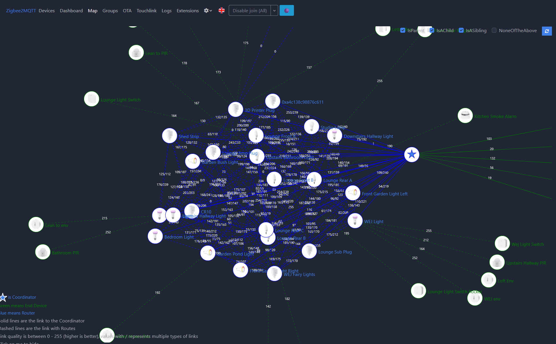

    Salut Vincent,
    Citation Envoyé par Vincent PETIT Voir le message
    Il existe une application pour visualiser un réseau mesh zigbee ?
    De Zigbee, je ne connais que la passerelle Zigbee2MQTT, et ils ont effectivement un frontend qui permet de faire un schéma du réseau après interviews des périphériques connectés :
    Nom : screenshot_map_zigbee2mqtt.png
Affichages : 95
Taille : 159,7 Ko
