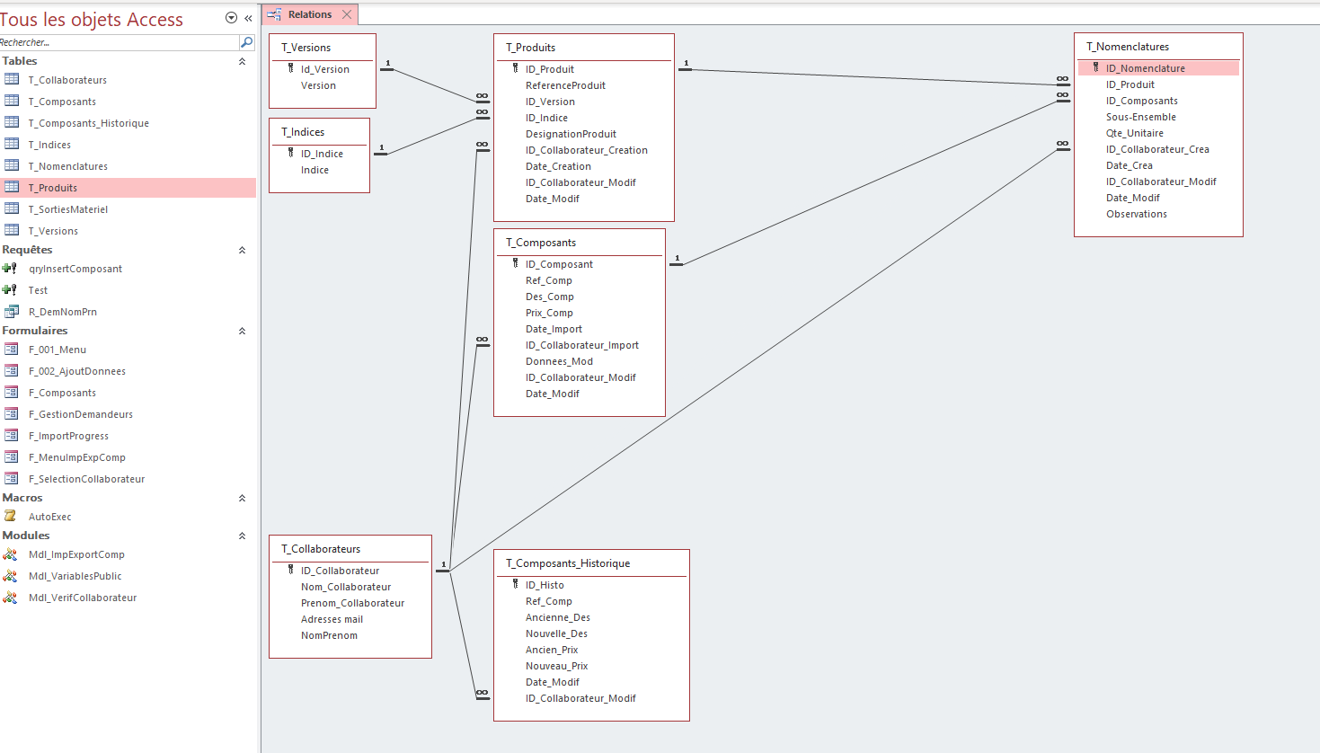

    Voici les relations :
    Nom : Capture.PNG
Affichages : 113
Taille : 42,7 Ko

    Pour ce qui est de la Gestion de nomenclatures je pensais passer par :
    1) Un formulaire pour créer le produit lié a la table T_Produits
    2) Créer un formulaire avec la nomenclature lié a la table T_Nomenclature
    Avec un sous formulaire pour le listage des composants qui composent le produit
    A) Des boutons pour Ajouter, Modifier (Modifier quantité, et/ou la référence) et/ou Supprimer des composants (En liaison avec le sous formulaire)
    B) Des bouton pour Ajouter une nouvelle nomenclature
    Est-ce que se serait une bonne solution? Je nage un peu la, lol.
    Merci.

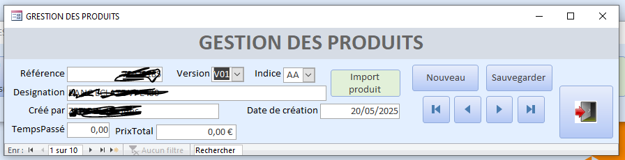

    Ajout d'un nouveau produit
    Nom : Capture.PNG
Affichages : 29
