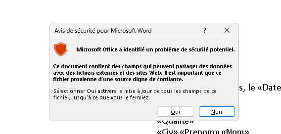

    Je fais un publipostage Word depuis Access piloté en VBA.
    La difficulté est lié à l'actualisation d'une image (de signature de courrier).
    Je suis obligé d'actualiser les champs par une ligne (en rouge) .ActiveDocument.Fields.Update

    Le problème est qu'au moment du rafraichissement, Word émet une alerte de sécurité située en arrière plan d'ailleurs. Bien entendu, si je répond oui, le publipostage se fait correctement.
    Nom : Sans titre-1.png
Affichages : 275
Taille : 7,9 Ko
    Je n'arrive pas à trouver de paramètres dans Word pour empêcher l'apparition de ce message.
    De plus, l'idéal serait de trouver une solution, si possible, pour que ce message n'apparaisse pas pour les utilisateur de la cette application Access.
