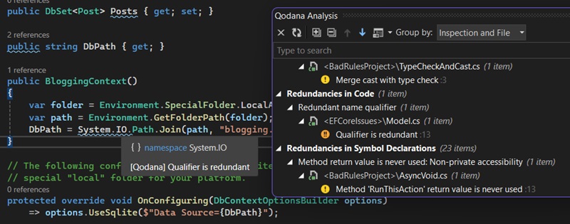

L'extension Qodana Team Code Quality
Qodana est un outil de qualité de code pour toute l'équipe qui exploite les inspections JetBrains pour aider les équipes à effectuer des vérifications et des audits et à établir des portes de qualité dans leur pipeline CI/CD favori. Avec cette mise à jour, vous pouvez télécharger l'extension Qodana Team Code Quality via votre programme d'installation ReSharper pour intégrer les projets Qodana Cloud ou Qodana auto-hébergés dans Visual Studio.
Nom : 5.jpg
Affichages : 798
Taille : 94,3 Ko
Identifiez les problèmes de code, les bogues et les vulnérabilités, exécutez les analyses directement dans votre pipeline, puis visualisez les problèmes directement dans votre IDE pour de meilleures mises à jour contextuelles et un meilleur apprentissage. Vous avez également la possibilité de le télécharger en tant qu'outil autonome à l'aide du programme d'installation de ReSharper.
