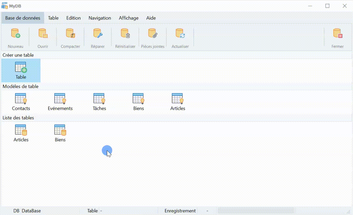

    Nom : Capture d'écran 2025-03-30 152200.png
Affichages : 176
Taille : 33,5 Ko
