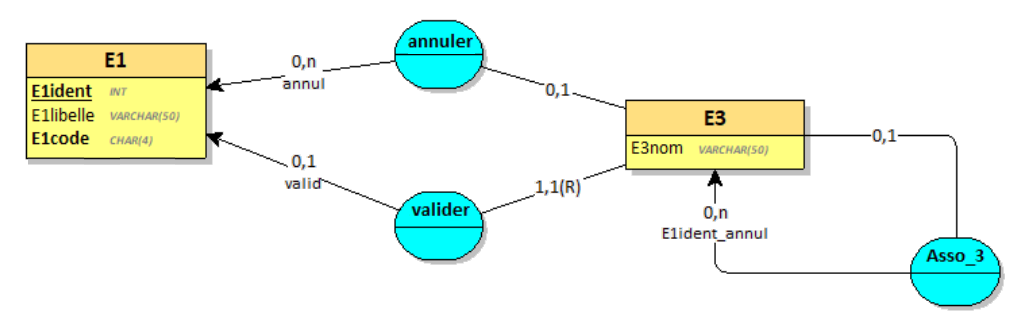

    Citation Envoyé par escartefigue
    au stade SQL, on récupère une table supplémentaire qui n'a pas vraiment de raison d'être.
    Une table en plus (table Annulation) ça n’est pas un problème dans la mesure où :
    (1) Elle est saine (non polluée par NULL),
    (2) Elle permet d’éviter ainsi le piège des clés étrangères nullables (cf. les posts #16 et #40, ta table E3 contient une telle clé étrangère : "FOREIGN KEY(E1ident) REFERENCES E1(E1ident)", sans oublier bien entendu la clé étrangère nullable, conséquence de l’auto-référence,
    (3) La table supplémentaire Annulation permet d’éviter la double référence à E1 (cf. ta table E3, "FOREIGN KEY(E1ident_1) REFERENCES E1(E1ident)", "FOREIGN KEY(E1ident) REFERENCES E1(E1ident)".
    Bref, la table supplémentaire pallie de façon simple les impedimenta évoqués.

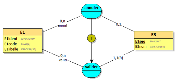

    Quant à la lisibilité des MCD, je pense que le MCD rétroconçu ci-dessous n’est quand même pas d’une limpidité exemplaire dans sa partie droite...
    Et pourtant c’est le MCD sur lequel les développeurs devront s’appuyer, avec le souci constant de l’auto-référence (horresco referens, sic !), jamais simple à manipuler...

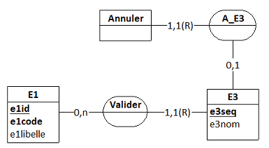

    @Capitaine,
    Perseverare, diabolicum...
    Je reprends ton MCD :
    Figure 1
    Pour obtenir un LDD ne posant aucun problème, ça serait chouette si Looping prenait l’initiative :
    1) de faire une copie (sous le capot !) de ton MCD, puis
    2) supprimer la contrainte d’inclusion
    3) transformer aussi sec l’association "annuler" en entité-type

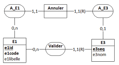

    Figure 2
    4) supprimer l’association "A_E1"
    Figure 3
    5) créer le code SQL :
    CREATE TABLE E1(
       e1id SMALLINT,
       e1code CHAR(4) NOT NULL,
       e1libelle VARCHAR(50) NOT NULL,
       PRIMARY KEY(e1id),
       UNIQUE(e1code)
    CREATE TABLE E3(
       e1id SMALLINT,
       e3seq SMALLINT,
       e3nom VARCHAR(50) NOT NULL,
       PRIMARY KEY(e1id, e3seq),
       FOREIGN KEY(e1id) REFERENCES E1(e1id)
    CREATE TABLE Annuler(
       e1id SMALLINT,
       e3seq SMALLINT,
       FOREIGN KEY(e1id, e3seq) REFERENCES E3(e1id, e3seq)
    6) Supprimer le MCD ayant servi à créer le DDL.
    Et voilà. Ton MCD n'est pas touché et la contrainte est assurée au stade SQL. C’est-y pas une proposition honnête ?
    @Paprick,
    Ton avis ?
