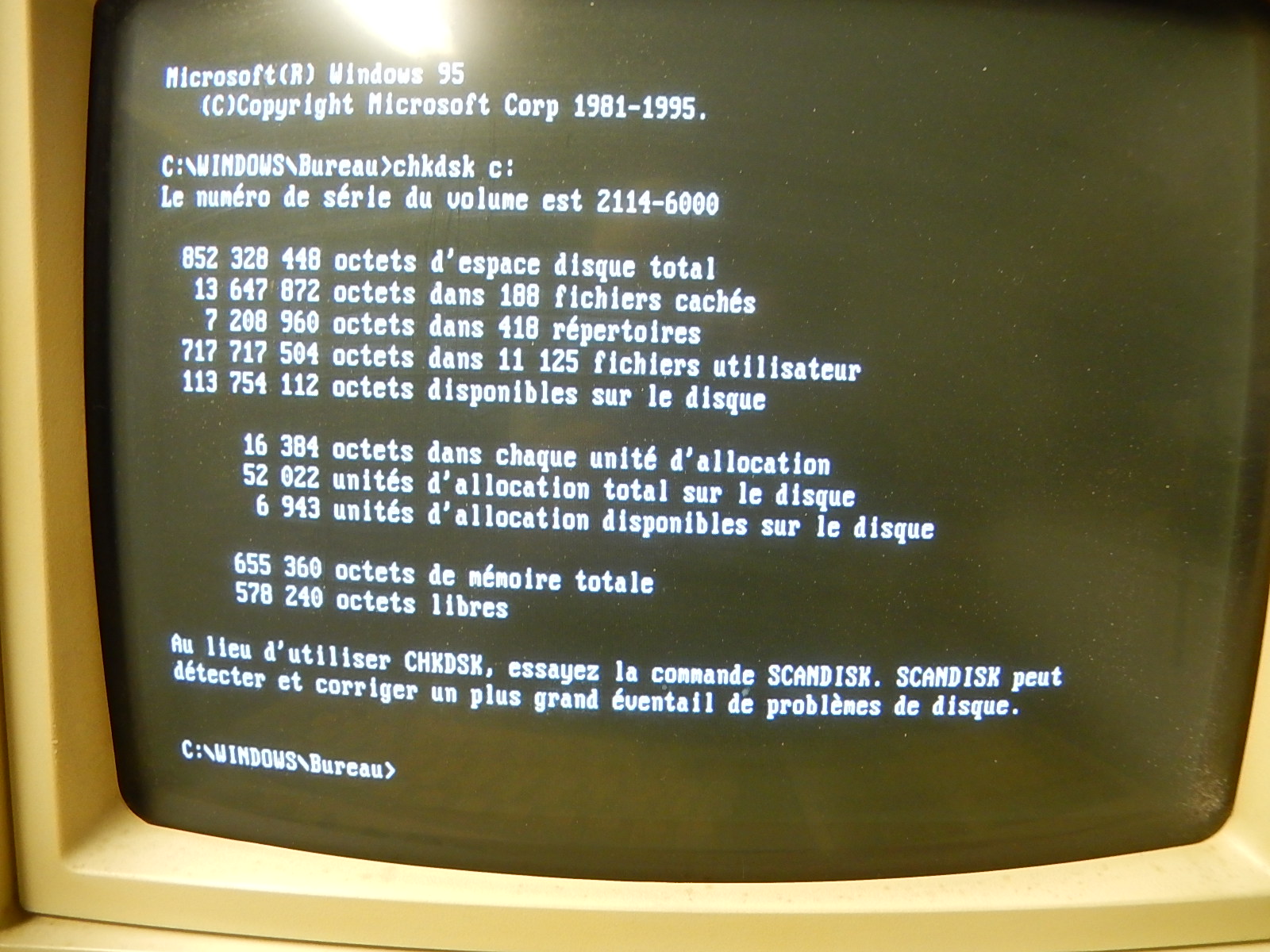

    Lancez des commandes "CHKDSK" dans la console pour vérifier les disques de la machine. (il est indiqué présent sur les disquettes d'installation de l'OS, il doit donc être quelque part sur la machine.)

    CHKDSK ne dit rien ?

    Vérifiez quand même vos disques durs avec la commande CHKDSK, histoire de connaitre l'état de santé de ces vieux disques.

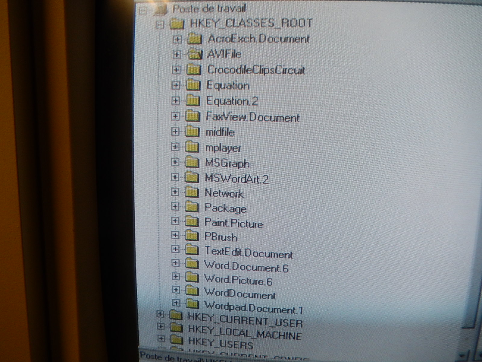

  7. #27
    Enseignant
    Janvier 2009
    Âge : 73
    Activité : Enseignant
    Inscription : Janvier 2009
    Messages : 25
    Par défaut Win 95 bloqué
    Merci beaucoup pour votre travail, c'est remarquable et rare surtout sur les forums.
    En ce qui concerne le logiciel Layo1ee, il n'est pas transposable dans sa version sous DOS, la société d'origine hollandaise avait voulu créer une version Windows qui, hélas, n'avait rein à voir avec celle d'origine.
    Les fichiers sont de même, chaque dessin de circuit imprimé comporte trois fichiers différents, typique du logiciel, donc pas transposable avec un autre sur un OS plus récent.
    Par contre, pour travailler en péréquation avec vos indications, j'ai récupéré un vieux disque dur que j'ai équipé de Win 95, et là oh surprise quant aux contenus des registres.
    Pour exemple, celui dont on parle qui est HKEY_CLASSES_ROOT, n'a rien à voir avec celui du disque bloqué.
    Je vous en mets une photo, vous verrez bien qu'il n'existe pas de "Infile".
    Toutes les clés qui apparaissent, contiennent seulement "Protocole"
    Je pense que ça sent un peu le brulé de mon côté au niveau de ce disque.
    Idée saugrenue, il n'est pas possible de substituer la base de registre de l'un pour l'autre ?
    Très cordialement,
    Alain

  8. #28
    Février 2005
    5 434
    Âge : 53
    Inscription : Février 2005
    Messages : 5 434
    En ce qui concerne "Erreur de la suppression de fichier", ça ne vient pas d'une manip à moi. Cette info est apparue il y a environ 20 ans, je n'ai jamais su d'où cela venait, ni comment y remédier.
    Ca n'a jamais perturbé le PC.
    Cela fait donc potentiellement 20 ans que votre OS se désagrège.
    Il faut toujours rapidement comprendre d'où viennent les problèmes.
    Sinon, vous ne pouvez pas savoir si c'est grave ou non, même si c'est dans 20 ans.
    Si cela apparait à chaque démarrage, regardez ce qui apparait dans le menu "Démarrer/Programmes/Démarrage" (ou approchant, j'ai pas un Win95 FR sous la main).
    Vos copies d'écran de la boite d'erreur montre une tentative de suppression d'un fichier dont le nom contient des caractères "non imprimables".
    Vous devez savoir d'où viennent ces commandes de suppression. (cf. le menu "Démarrer/Programmes/Démarrage")
    Si c'est une version DOS de l'outil, pourquoi ne pas utiliser une "DOSBox" plutôt qu'un Win95 lépreux ?
    L'une des rare référence à votre logiciel dans Google fait référence à cela :
    https://forum.ubuntu-fr.org/viewtopic.php?id=1253811
    En parlant d'un Win95 lépreux, vous ne nous avez toujours pas indiqué les résultats des commandes CHKDSK.
    Je pense qu'il faut régler votre dette technologique de 35 ans en essayant les outils modernes, rapidement.
    Une dette technique de 35 ans, on n'a clairement plus le chemin balisé des outils de migrations que vous avez négligé pendant des décennies.
    Si ces outils ne sont pas dans l'Open Source ou dans des standards de fait, il y a peu de chances d'avoir des solutions simples de migration.
    Vous serez obligé de vous faire aider pour reverse-engineerer cette antiquité. Mais est-ce "rentable" ?
    Sauf que l'OS d'origine, c'est DOS, pas Win95. Et les DOSBox sous Linux, c'est pas ça qui manque.
    Ne serait-ce pas le bon moment pour commencer votre pérégrination vers des champs plus verts des OS "récents".
    Car, guérir un lépreux, c'est possible, pas forcément "rentable".
    J'espère que votre copie d'écran de REGEDIT, c'est sur votre Win95 lépreux et pas à votre Windows "neuf".
    Potentiellement, chaque version de Win95 peut avoir une base de registre différentes d'une autres "version", mais là, il manque potentiellement beaucoup de chose.
    C'est "lnkfile" (avec un L minuscule) pas "Infile".
    Ça sent pas bon. Pouvez-vous nous donner une copie d'écran d'illustration de cela ?
    Et ça fait peut-être 20ans que ça crame.

    1. Suppression de fichier impossible : ceci apparaît après 30 à 50 secondes après la venue du Bureau. Voir photo jointe pour le contenu du Démarrage.
    2. CHKDSK : j'ai envoyé la photo de l'écran à la ligne #18, est-ce suffisant. J'avais aussi utilisé CHECKIT qui "triture" le disque dans tous les sens, aucune erreur trouvée.
    3. Oui il s'agissait bien de l'image du disque défectueux bien sûr.
    4. Logiciel de dessin de CI : https://www.layo1.com/layo1pcb/fr/downloads.htm Il s'agit de la version Windows qui ne reprend pas la totalité des fichiers hélas, bien plus complexe que la version DOS.
    5. lnkfile : pas trouvé dans l'ensemble des registres.
    6. Transférer : Bien sur que je serais ok sans savoir si ça peut fonctionner compte tenu du système utiliser pour vérifier si la version a bien été payée et enregistrée.. Mais si l'on m'explique comment installer deux disques sur le même PC, je veux bien essayer, car il faut savoir aussi que sur ce disque il y a d'autres logiciels et fichiers à conserver.
    7. Ci-joint aussi photo avec "Protocol" dans chaque ligne.
    C'est compatible avec votre "WinZip Quick Pick" dans le menu "Démarrage"
    Il peut être légitime que ce lien soit dans ce menu mais cela a déjà servi de point d'attaque de virus.
    Désactivez ce lien et vérifiez que ce qui est lancé par ce lien n'est pas la source de cette erreur de suppression.
    Si c'est bien la source de l'erreur, ça sent le virus.
    La copie d'écran ressemble plus au résultat de l'exécution d'une commande "dir" que "chkdsk".
    Vous êtes sûr que votre exécutable "chkdsk" n'a pas été compromis ?

    2. La capture d'écran représente bien l'analyse faite par CHKDS et non pas un DIR de C:, CHECKIT est très puissant puisqu'il vérifie le disque en totalité, aussi bien l'état des fichiers que de la surface physique, Il teste aussi la lecture et l'enregistrement de façon aléatoire, son analyse dure au moins 15 à 20 minutes, il corrige si nécessaire aussi. Au final, disque en bonne santé.
    C'est "CHKDSK" et sur l'émulateur de @edgarjacobs, ça ressemble plus à ce que j'ai sur mon Win11 et pas à votre copie d'écran.
    Il manque la ligne de commande dans la console sur la copie d'écran.
    CHECKIT est très puissant puisqu'il vérifie le disque en totalité, .... Au final, disque en bonne santé.
    OK, je connais pas mais il y a des chances que si c'était un problème physique sur le HDD, il l'aurait trouvé.
    CHKDSK, c'est plus pour vérifier l'aspect logiciel/système (mais plus susceptible d'être trompé par un virus).
    Si votre "CHKDSK", c'est transformé en "DIR", ça sent pas bon.

    2. C'est une erreur de frappe, j'ai bien utilisé CHKDSK.
    On peut avoir une copie d'écran avec la ligne de commande et son résultat dans la console ?

    Ca reste théorique et compliqué à faire.

    Je viens faire état de mes travaux..
    1. J'ai vu vos liens pour ouvrir Event Viewer, mais hélas aucun d'entre eux ne fonctionne, désolé.
    2. Image de CHKDSK jointe.
    3. Avec les deux disques, le PC boute bien sur l'ancien disque. J'ai fait un transfert par bloc après avoir créé les répertoire sur D: (je ne sais pas cloner)
    Le disque esclave était bien D:, c'était bien l'OS de l'ancien.
    4. Le disque D avait été installé avec Win95, seul sur le PC.
    5. Pour la disquette demandée, je n'ai aucune précision (voir image), je ne sais pas ce qui peut être demandé. Sur l'image, le "Q7" est l'exécutable du logiciel Layo.
    Depuis le DOS, c'est la commande de démarrage, sur C: ou D: si les deux sont connectés.
    6. J'ai aussi lancé le logiciel sur D: seul, même demande de disquette.
    Au lieu d'utiliser Q7 qui ouvre la version d'origine qui a été achetée, j'ai utilisé Layo1; là ça fonctionne car c'est la partie de base du logiciel, celle qui était distribuée gratuitement.
    Hélas, celle-ci est limitée à 1000 points, Q7 passe à 4000 points, ce que j'utilise régulièrement vue la taille de mes typons.
    7. Vous me demandez des images, OK mais dites moi lesquelles svp.
    8. Le raccourci clavier pour Event Viewer, c'est Touche Windows + X, mais là encore ça ne fonctionne pas.
    Merci aussi à Christophe, vous me dites vous même que c'est compliqué, si je savais faire cela je pense que je ne serais pas avec vous pour trouver une solution.
    Nom : CHKDSK.JPG
Affichages : 66
Taille : 435,0 KoNom : DIsquette.JPG
Affichages : 66
Taille : 466,4 Ko
    Cordialement
    Alain
