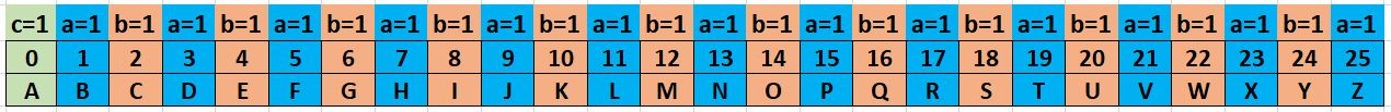

    Considérons qu'une liste est un tableau à 2 dimensions indexé à partir de 0
    Nom : listalternate11.JPG
Affichages : 66
Taille : 25,0 Ko
    List.Alternate({"A".."Z"},1,1,1) c= 1 indique que l'index 0 est l'index du premier item de la liste de sortie (A) puis saute l'index 1 (B) car b = 1 et conserve 1 item après l'index B soit l'index 2 qui correspond à C (Voir ci-dessous) puis saute l'index 3 (D) et conserve l'index 4 (E) ....

    Comme List.Alternate({"A".."Z"},1,1) = List.Alternate({"A".."Z"},1,1,0), à quoi correspond 0 ?
    Nom : listalternate11.-110JPG.JPG
Affichages : 64
Taille : 31,6 Ko

    si c=0, il n'y a pas de colonne verte, les colonnes bleues avec les éléments exclus sont donc décalées d'un cran vers la gauche (A, C, E... sont exclus et B, D, F... conservés)

    Pour moi la logique de la formule est que le 4e argument indique l'indice du 1er élément exclu
    - si c=0 ou absent alors on retire l'élément d'index 0
    - si c=1 alors on conserve l'élément d'index 0 et on retire celui d'index 1
    cela revient à dire qu'on conserve tous les éléments d'index inférieur strictement à "c" et qu'on applique ensuite la règle : exclure "a" éléments, conserver les "b" suivants, ...
