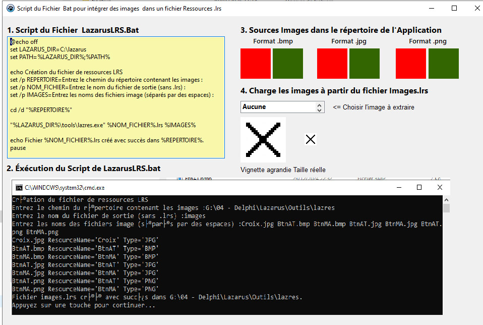

    Voici une capture d'écran de l'application au démarrage:
    Nom : Interface.jpg
Affichages : 201
Taille : 210,8 Ko
    J'ai inclue mon Test dans un Zip ExempleLRS.7z pour ceux ou celles qui veulent bien y regarder de plus près. J'ai mis six images au format .bmp .jpg .png pour voir s'il y avait un problème de format.

    J'ai regardé ton code.
    Lorsque tu charges une image depuis le fichier lrs, il faut le nom sans l'extension du fichier.
    Il faut rajouter:
     initialization
    {$i images.lrs}
    Avec ton code tu te compliques la vie.
    Voici un code qui fonctionne :

    Bonsoir Sematimo, merci pour ta réponse.
    Oui, j'avais vu qu'il existait effectivement cet utilitaire LRS Explorer. Je viens de l'installer pour le tester. Mais je me suis dit qu'avec le script de windows donné par la source de Lazarus, je m'en tirerais.
    De toute façon, dans ma liste Box j'avais mis l'extension pour faire la différence entre les différentes format à afficher, mais j'ai oublié d'enlever cette extension dans l'appel de la fonction d'extraction, ce que tu as corrigé avec nomfic:=ChangeFileExt(nomfic,'');.
    Alors, j'ai essayé rapidement ta solution, elle marche. LRS explorer semble pratique bien que tatillon apparemment pour sauvegarder des modifications à l'intérieur comme les changement de nom des ressources.
