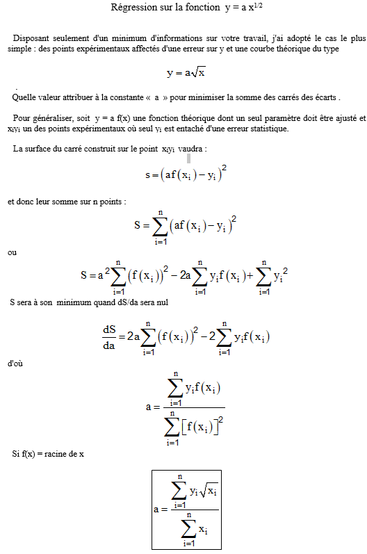

    Pour une fonction simple j'avais trouvé ça :
    Nom : Régression courbe.png

    tbc92, je ne cherche pas une droite mais une fonction quelconque.
    Je ne pense pas que Newton ou Gauss pouvaient calculer ce genre de matrices comme nous pouvons le faire maintenant grâce aux ordinateurs.
    L'algorithme de Gauss-Newton est une méthode de résolution des problèmes de moindres carrés non linéaires très précise.
    Mais je suis toujours en train de traduire ce que Wikipedia explique en un programme.
    Waptia, arf me v'là refait, je suis tombé sur un spécialiste de l'enthalpie et de l'entropie, merci.
    Pour les valeurs, on trouve 36000 tableaux de ce genre de valeurs sur le net.
    Sinon on trouve ici la méthode et un petit tableau de valeurs sur lequel je base mon programme :https://fr.wikipedia.org/wiki/Algori...e_Gauss-Newton
    Sinon il y a ça : https://les-mathematiques.net/vanill...rtir-dun-nuage
    Je n'ai pas Mathlab et même j'ai envie de comprendre plutôt que de résoudre ça en une ligne de commande, par contre je ferai un peu de pub pour un logiciel génial pour les étudiants ou pour n'importe qui d'ailleurs, après ça on n'utilise plus Excel sauf pour de grands tableaux de valeurs : https://calcpad.eu/
    Je vais essayer de comprendre tout ce que tu as énoncé et de l'appliquer.
