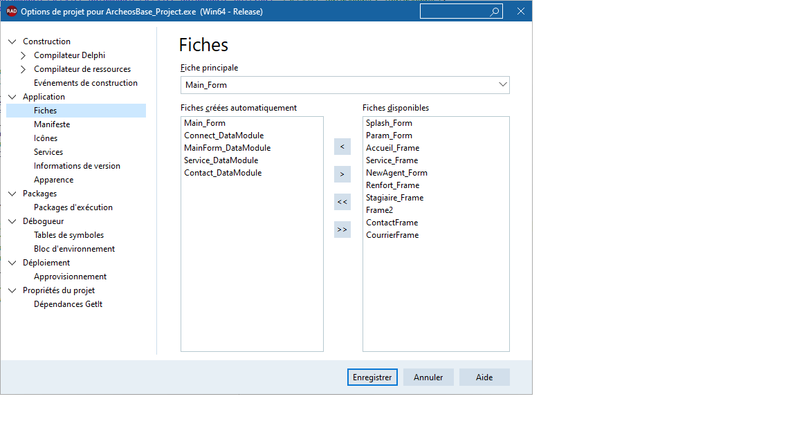

    Je cherche à démarrer une application avec une table SQLite vide et j'ai une erreur.
    Si la table possède au moins une ligne, l'application démarre sans cette erreur.
    J'ai ôté l'auto-incrément sur l'id-Agent et l'erreur est toujours présente.
    je vois pas ce qu'il pose problème dans mon cas.

    La première chose à vérifier : la table ne doit pas être ouverte au lancement du programme et ou de la forme.
    pour cela il y a un une propriété ActiveStorageUsage pratique (ôter auRunTime) qui permet que cette table soit fermée au lancement du programme.
    Mais, j'ai l'impression que le message d'erreur parle plus d'une liaison entre la table et une liaison avec celle-ci (edit ou autre)

    J'ai trouvé mon erreur.
    J'affiche en dehors de la grille des données qui proviennent de cellules de la grille lorsque je me positionne sur le premier enregistrement :
        DataAgent_Label.Caption := ServiceAgent_DBGrid.Columns[1].Field.Value + ' ' + ServiceAgent_DBGrid.Columns[2].Field.Value;
        iAgent := Service_Datamodule.ServiceAgent_FDQuery['id_Agent'];
        Nom_Prenom := ServiceAgent_DBGrid.Columns[1].Field.Value + ' ' + ServiceAgent_DBGrid.Columns[2].Field.Value;
    Il me faut ajouter un test sur la présence ou non d'au moins une ligne de data. J'ai pas encore fait ça, je pars à la découverte !

    if not DataSet.IsEmpty() then
