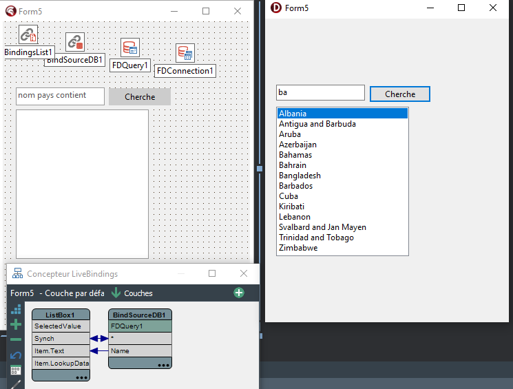

    Par défaut curiosité satisfaite
    Voilà ce que je propose en VCL
    Nom : Capture.PNG
Affichages : 107
Taille : 28,7 Ko
    avec un code simplissime et suffisant (quand on utilise les Livebindings )
    procedure TForm5.Button1Click(Sender: TObject);
    begin
    if Trim(edit1.Text)=EmptyStr
      then FDQuery1.MacroByName('whereclause').Clear  // obtient la liste entière
      else FDQuery1.MacroByName('whereclause').AsRaw:=Format('where name like %s',[QuotedStr('%'+Trim(Edit1.text)+'%')]);
    FDQuery1.Open();
    end;
    la requête ?
    SELECT Name FROM COUNTRIES  &whereclause order by name
    petite amélioration, en faisant bien attention au nombre de % et d'apostrophes on peut écrire
    FDQuery1.MacroByName('whereclause').AsRaw:=Format('where name like ''%%%s%%''',[Trim(Edit1.text)]);

    Oublions donc livebindings, mais pas forcément le reste. Je propose une solution en gardant la TListbox mais 2 requêtes.

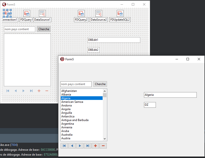

    Nom : Capture.PNG
Affichages : 87
Taille : 28,5 Ko
    Je conçois que l'approche soit un peu plus complexe (utilisation d'un FDUpdateSQL pour la requête 2) mais c'est certainement parce que j'ai l'habitude du multi-utilisateur
    J'en ai profité aussi pour anticiper les ajouts/suppression
    104
    106
    107
    108
    109
    110
    111
    112
    113
    114
    115
    116
    117
    118
    119
    120
    121
    122
    123
    124
    125
    126
    127
    128
    129
    130
    131
    132
    133
    134
    135
    136
    137
    138
    139
    140
    141
    142
    143
    144
    145
    146
    147
    148
    unit liketest;
    interface
    uses
      Winapi.Windows,
      Winapi.Messages,
      System.SysUtils,
      System.Variants,
      System.Classes,
      Vcl.Graphics,
      Vcl.Controls,
      Vcl.Forms,
      Vcl.Dialogs,
      FireDAC.Stan.Intf,
      FireDAC.Stan.Option,
      FireDAC.Stan.Error,
      FireDAC.UI.Intf,
      FireDAC.Phys.Intf,
      FireDAC.Stan.Def,
      FireDAC.Stan.Pool,
      FireDAC.Stan.Async,
      FireDAC.Phys,
      FireDAC.Phys.MySQL,
      FireDAC.Phys.MySQLDef,
      FireDAC.VCLUI.Wait,
      FireDAC.Stan.Param,
      FireDAC.DatS,
      FireDAC.DApt.Intf,
      FireDAC.DApt,
      Vcl.StdCtrls,
      Data.DB,
      FireDAC.Comp.DataSet,
      FireDAC.Comp.Client,
      Vcl.Mask,
      Vcl.ExtCtrls,
      Vcl.DBCtrls,
      Vcl.Buttons,
      Data.Bind.EngExt,
      Vcl.Bind.DBEngExt,
      Data.Bind.Components;
    type
      TForm5 = class(TForm)
        FDConnection1: TFDConnection;
        FDQuery1: TFDQuery;
        ListBox1: TListBox;
        FDQuery1Name: TStringField;
        Edit1: TEdit;
        Button1: TButton;
        DataSource1: TDataSource;
        FDQuery2: TFDQuery;
        DBEdit1: TDBEdit;
        DBEdit2: TDBEdit;
        DataSource2: TDataSource;
        FDUpdateSQL2: TFDUpdateSQL;
        DBNavigator1: TDBNavigator;
        procedure Button1Click(Sender: TObject);
        procedure ListBox1Click(Sender: TObject);
        procedure FormCreate(Sender: TObject);
        procedure FDQuery2AfterInsert(DataSet: TDataSet);
        procedure DBNavigator1Click(Sender: TObject; Button: TNavigateBtn);
        procedure FDQuery2AfterDelete(DataSet: TDataSet);
      private
        { Déclarations privées }
        procedure filllistbox(const lastitem : String = '');
      public
        { Déclarations publiques }
      end;
    var
      Form5: TForm5;
    implementation
    {$R *.dfm}
    uses system.math;
    begin
      else FDQuery1.MacroByName('whereclause').AsRaw:=Format('where name like ''%%%s%%''',[Trim(Edit1.text)]);
    FDQuery1.Open();
    FillListBox;
    end;
    procedure TForm5.DBNavigator1Click(Sender: TObject; Button: TNavigateBtn);
    begin
    case Button of
      nbFirst: ListBox1.ItemIndex:=0;
      nbPrior: ListBox1.ItemIndex:=MaxIntValue([0,ListBox1.ItemIndex-1]);
      nbNext: ListBox1.ItemIndex:=MinIntValue([Listbox1.Items.Count-1,ListBox1.ItemIndex+1]);
      nbLast: ListBox1.ItemIndex:=Listbox1.Items.Count-1;
      nbInsert: Fdquery2.Insert;
      nbDelete: try Fdquery2.delete; except end; // au cas où
    end;
    // se positionne
    case Button of
      nbFirst,
      nbPrior,
      nbNext,
      nbLast: FDQuery2.Open('',[Listbox1.Items[Listbox1.ItemIndex]]);
    end;
    end;
    procedure TForm5.FDQuery2AfterDelete(DataSet: TDataSet);
    begin
    filllistbox;
    end;
    procedure TForm5.FDQuery2AfterInsert(DataSet: TDataSet);
    begin
    filllistbox(FDquery2.FieldByName('name').asString);
    end;
    procedure TForm5.filllistbox(const lastitem : String = '');
    begin
    ListBox1.Items.Clear;
    while not FDQuery1.EOF do
     begin
      ListBox1.Items.Add(FDQuery1.Fields[0].asString);
      FDquery1.Next;
     end;
    FdQuery1.First;   // se repositionner au début
    if ListBox1.Items.Count>0 then
     begin
       if lastitem.IsEmpty then Listbox1.ItemIndex:=0
                           else ListBox1.ItemIndex:=ListBox1.Items.IndexOf(lastitem);
     end;
    end;
    procedure TForm5.FormCreate(Sender: TObject);
    begin
     FDQuery1.MacroByName('whereclause').Clear;
     FDQuery1.Open;
     FillListBox;
    end;
    procedure TForm5.ListBox1Click(Sender: TObject);
    begin
    FDQuery2.Open('',[Listbox1.Items[ListBox1.ItemIndex]]);
    end;
    end.
