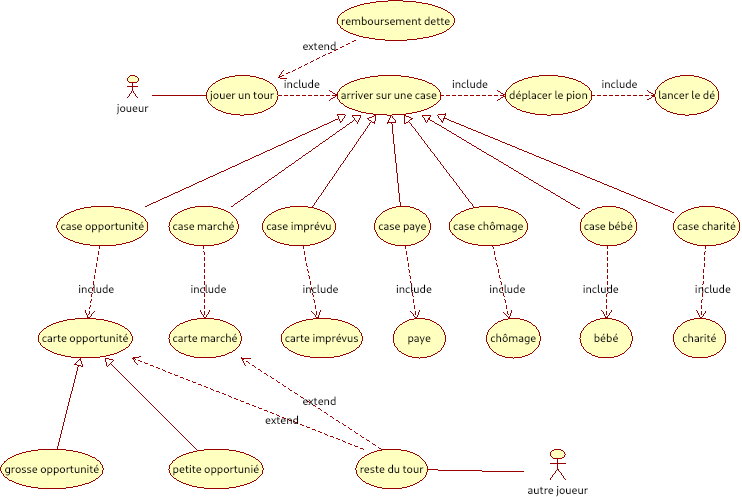

    j'ai fait un diagramme de cas d'utilisation avec umbrello5. lorsque je quitte et je re-ouvre umbrello5 et que je charge ce fichier, les flèches de spécialisation ont disparu.
    avant d'enregistrer:
    Nom : Diagramme de cas d'utilisationsavant.png
Affichages : 88
Taille : 39,0 Ko
    puis ferme et re-ouvre le fichier:
    Nom : Diagramme de cas d'utilisations.png
Affichages : 85
Taille : 36,6 Ko
    quelqu'un a une idée?

    Comment faire pour que les spécialisations soient enregistrées ?

    bonjour,
    j'ai installé la 2.37.3 sur ma PI5 sous Debian et j'ai le même problème, alors que par exemple une dépendance entre UC est bien sauvegardée (ce que votre discussion doublon ne disait/montrait pas).
    Vous pouvez
    • leur signaler le bug ( https://uml.sourceforge.io/developers.php#bugs ) et attendre la correction, à vous de voir s'il est grave/majeur ou normal (un bug peut donc être normal ? ) ou mineur
    • le corriger vous même puis bien-sûr leur donner la correction
    • changer de modeleur pour un moins buggé et plus pratique
    bon courage
    P.S. j'ai supprimé votre doublon fait hier, je l'avais vu et y avait répondu avant de voir la discussion courante
    P.P.S en dehors du bug d'umbrello il y a de gros problèmes au niveau de vos UCs

    J'avais oublié avoir déjà posté sur ce sujet.
    La solution que j'ai choisie est d'utiliser Umlet à la place.
