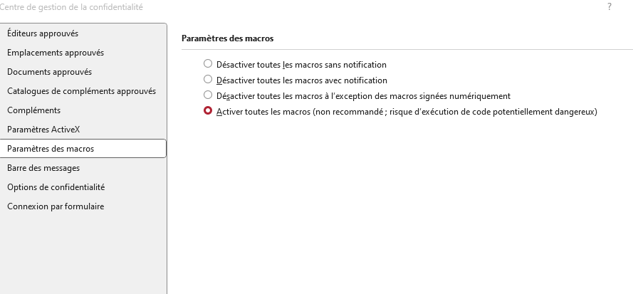

    J'ai mis le code, mais il ne passe pas dedans !
    cf mon zip, j’ai beau mettre un point d’arrêt, il ne passe pas dedans
    J'ai pourtant activé les macros
    Nom : macros.png
Affichages : 61
Taille : 18,7 Ko
    Mais j'ai toujours cette bannière qui doit êetre la cause de mon pb ! grrrr
    Nom : Capture d’écran 2024-10-11 160705.png
Affichages : 60
Taille : 3,9 Ko

    je n'ai pas ce problème :
    Nom : _0.JPG
Affichages : 62
Taille : 94,1 Ko
    as-tu pensé à activer les macros ou mettre la base sur un emplacement approuvé ?

    J"i fait un clic droit sur mon fichier et dans propriétés, j'ai coché débloquer et c'est bon maintenant.
    AMEN
