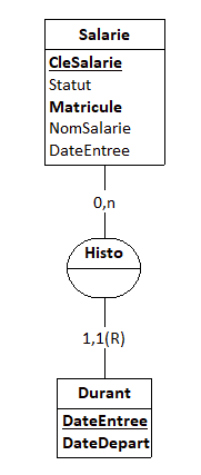

    Comme promis, je présente le MCD, le MLD et le LDD qui ont été utilisés pour établir la base des données et permettre la mise en place du logiciel pour suivre l’évolution des salaires.
    Il est fort possible que, lors de l’examen de votre part, vous remarquiez quelques améliorations à apporter. Je suis toujours preneur, car je n’ai pas une pratique et une formation suffisante pour connaître toutes les subtilités de la modélisation. Quoi qu’il en soit, le logiciel développé nous donne satisfaction.
    Le MCD définitif se présente ainsi :

    Ce document nous donne le MLD ci-dessous.
    Nom : MLD.jpg
Affichages : 32
Taille : 202,7 Ko
    A partir de ces éléments, nous avons le LLD ci-après.

    Je tiens, à nouveau, à vous remercier pour votre précieuse aide.

    Bonsoir seabs,
    Félicitations pour ce travail rigoureux
    L’entité-type Remuneration descend d’un cran, remplacée par Qualification salarié, dont elle dépend désormais, mais du fait de la transitivité, nihil obstat.
    Pour la partie historique, pas de problème, même si pour ma part j’ai l’habitude de modéliser ainsi l'historique :
    MCD dans lequel je conserve la dernière date d’entrée comme attribut de l’entité-type Salarie et mets en oeuvre une entité-type faible Durant, avec deux clés candidates {CleSalarie, DateEntree} et {CleSalarie, DateDepart}. Mais c’est pour l’anecdote, chacun ses habitudes. Disons que je sous-traite le contrôle les périodes au système (c’est une manie ), mais ne vous embêtez pas avec ça.

    quelques remarques en vrac :
    • je suppose que la date d'entrée d'un salarié est obligatoire et non pas facultative et unique et non pas multiple, si c'est bien le cas, il est plus simple d'ajouter l'attribut date_entrée dans le type d'entité et de supprimer le type d'entité [SALARIE_ENTREE] ;
    • la date de départ, elle, est bien sûr facultative, par contre, sauf explications complémentaires de votre part, il ne peut y en avoir qu'une seule. Ce faisant la cardinalité maximale est 1 au lieu de n.
      Là aussi, pour raison de simplification, j'aurai tendance à intégrer cet attribut dans le type d'entité [SALARIE] en utilisant la valeur par défaut 9999-12-31 pour les employés qui sont encore dans l'effectif, de sorte à éviter les marqueurs "null" ;
    • la cardinalité minimale 0 de [SALARIE] vers [SAL_CON] implique que certains salariés n'ont pas de contrat de travail à confirmer, et si c'est bien le cas, la règle de gestion R060 est à corriger ;
    • le statut du salarié pourrait être externalisé en créant un type d'entité [STATUT_SALARIE] avec un code, un libellé et d'autres attributs si besoin
      Selon qu'on veut ou non connaitre l'historique des statuts du salarié, on aura soit une asso binaire soit une ternaire entre [SALARIE], [STATUT_SALARIE] et, éventuellement, une entité-type fictive [DATE] ;
    • le lien entre le salarié et son indice de salaire d'une part, et le salarié et la rémunération d'autre part, sont indépendants. Or, si j'ai bien compris les règles de gestion R090 à R094, l'indice sert annuellement à revaloriser les salaires. Il faut donc que l'un et l'autre naviguent de concert. Ce dernier point mérite une explication détaillée sur le mode de fonctionnement, exemples à l'appui.
