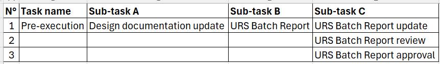

    J'aimerais savoir s'il existe une option ou un outil développé chez l'un d'entre vous pour pouvoir faire une conversion d'une MS Project en Excel de la façon illustrée suivante :

    Résultat Excel après conversion automatique :
    Nom : BB.png
Affichages : 104
Taille : 10,8 Ko
    Voir mieux :
    Nom : CC.png
Affichages : 99
Taille : 15,4 Ko
    Donc transposer les niveaux de sous-tâches en colonnes successives
    Il y'aura donc des cellules vides pour les sous-tâches de niveau X n'existant pas dans l'une ou l'autre partie de projet
    Les tâches de même niveau se retrouveront dans la même colonne. Le programme devrait pouvoir détecter les familles de sous-tâches en fonction du retrait à gauche de chaque libellé

    J'ai jamais eu ce besoin donc rien d'existant pour l'instant. Je vois plusieurs solutions que je vais décrire sans macro vba mais vous pouvez toujours en faire une si vous êtes à l'aise :
    Préambule, je conseille de toujours dédier une feuille à l'export de Ms Project et de travailler ensuite sur d'autres feuilles (comme ça c'est plus facile de répliquer sur les projets)
    - 1ère solution (si vous voulez uniquement de l'apparence))
    - Exporter le champs niveau hiérarchique et dans une colonne faire une formule de type (dans l'exemple le niveau hiérarchique est en colonne A et commence en ligne 2): =rept(" ";5*$A2) & B2 (si B2 est la colonne qui contient le nom des tâches)
    - 2ème solution
    - Exporter le champs niveau hiérachique et il y a 2 formules à écrire et à recopier sur autant de colonne nécessaire :
    Nom : exemple.png
Affichages : 52
Taille : 4,9 Ko
    Voici le résultat
    Nom : exemple2.png
Affichages : 60
Taille : 9,2 Ko
    C'est ce qui a de plus simple.
