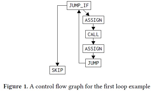

Une autre représentation du programme est une liste d'instructions. Les sauts transfèrent l'exécution à une partie différente de la liste d'instructions, en fonction d'une certaine condition ou en renonçant inconditionnellement à l'exécution des instructions entre le saut et l'étiquette cible. L'exemple en cours peut être représenté à l'aide de six instructions :
A: JUMP_IF ! ( fahr <= upper ), B
ASSIGN celsius, (5.0/9.0) * (fahr-32.0)
CALL printf, "%4.0f %6.1f\n", fahr, celsius
ASSIGN fahr, fahr + step
JUMP A
B: SKIP
Le premier saut est conditionnel, le second est inconditionnel et constitue un saut en arrière puisque la cible se trouve plus tôt dans la liste.
Une troisième représentation est un graphe de flux de contrôle (CFG) [3], qui résume la liste des instructions en un graphe orienté. Chaque instruction devient un nœud. Les sauts conditionnels ont deux arêtes : vers la cible du saut et vers l'instruction suivante. Les sauts inconditionnels ont une seule arête vers leur cible. Toutes les autres instructions (sauf la dernière) ont une seule arête vers l'instruction suivante. La figure 1 présente le CFG de l'exemple.
Il existe deux définitions largement utilisées des boucles dans les CFG : une boucle naturelle et un cycle. Suivant [2, 10], nous décrivons une arête arrière comme toute arête dans le graphe de C - ℎ où chaque chemin du début de la fonction à C passe par ℎ. Nous appelons ℎ la tête de la boucle et C la queue de la boucle. La boucle naturelle correspondante est ℎ plus l'ensemble des nœuds qui peuvent atteindre C sans passer par ℎ. Les boucles naturelles ayant la même tête sont fusionnées et considérées comme une boucle singulière. Suivant [9], nous décrivons un cycle comme une composante maximale fortement connectée (SCC). Les cycles sont plus généraux et peuvent contenir plusieurs points d'entrée, contrairement aux boucles naturelles.
