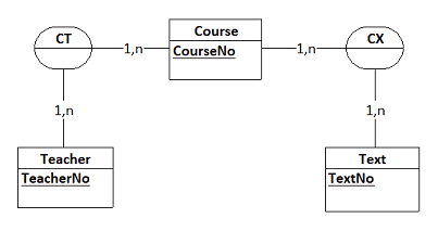

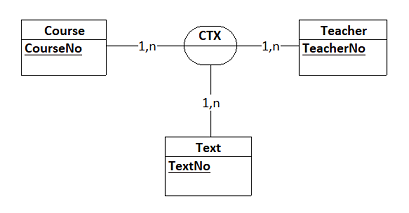

    Je prends un exemple proposé par Chris Date.
    Prédicat :
    Le cours CourseNo peut être donné par le professeur TeacherNo et on se servira du support de cours TextNo.
    MCD :
    Modifions le prédicat ainsi :
    Le cours CourseNo peut être donné par le professeur TeacherNo et on se servira du support de cours TextNo, quel que soit le professeur.
    Le MCD doit devenir celui-ci pour que la 4NF soit respectée :
    Dans le contexte de la théorie relationnelle, pour normaliser la table CTX en 4NF, on effectue la projection de la table CTX pour obtenir les tables CT et CX. Si on tient à présenter à l’utilisateur la table CTX, on le fera au moyen d’une vue de jointure (CT join CX).

    @François : je ne vois pas où se situerait la faille dans la ternaire telle que l'a modélisée Almoha. Je ne vois aucun viol de 4NF possible.
  5. #25
    Avatar de fsmrel
    Septembre 2006
    8 181
    Inscription : Septembre 2006
    Messages : 8 181
    @Capitaine
    Tu as parfaitement raison.
    Suite aux interrogations d’almoha, j’ai pris l’exemple des cours pour montrer le risque qu’il peut y avoir quand une ternaire est à casser pour en faire des binaires (indépendance des profs et des supports de cours que ces profs doivent utiliser). C’est en quelque sorte une piqûre de rappel, suite à de situations réelles que j’ai vécues, où la 4NF fut mise à mal.
    Dans le cas soumis par almoha, pas de problème. Hergé fut l’auteur et l’illustrateur de ses BD, tout va bien.
