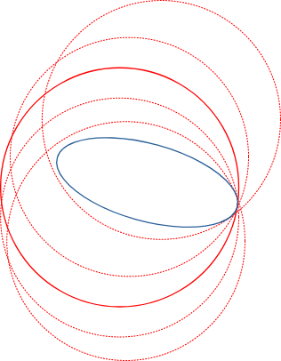

    Je pense qu'il faut également connaître les coordonnées du centre du cercle sinon il y a une infinité de solutions.
    Nom : Ellipse & cercles mulptiples.png
Affichages : 610
Taille : 26,4 Ko
