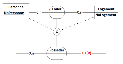

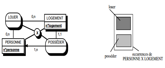

    Encore à propos des contraintes d’exclusion.
    Toujours dans Ingénierie des systèmes d'information - Merise deuxième génération, on trouve celle-ci (figure 13.40) : une personne qui possède des logements ne peut pas en être locataire :
    En notant que chaque personne doit être propriétaire d’au moins un logement, mais il est préférable qu’il n’en soit pas ainsi, en conséquence de quoi il suffit de remplacer la cardinalité 1,n par 0,n.
    A cette coquille près, au stade SQL, on nous propose deux triggers pour que la contrainte d’exclusion soit respectée.
    Peut-on éviter ces triggers ? Il y a une possibilité. En l’occurrence faire de l’entité-type LOGEMENT une propriété multivaluée, c’est-à-dire une entité-type faible, dépendant de l’entité-type forte PERSONNE.
    Je passe à Looping, en utilisant l’identification relative :
    Au stade SQL, au moyen d’un alter table, on produit une contrainte de colonne attachée à la table Louer :

    Bonjour François
    Le logement ne peut pas être identifié relativement à la personne, ce n'est pas une entité-type faible et ça interdirait tout changement de propriétaire.
    Avatar de fsmrel
    Septembre 2006
    8 235
    Inscription : Septembre 2006
    Messages : 8 235
    Par défaut Madame Mado et le clandé de Tomate
    Ave Capitaine,
    Se pose donc le problème du changement de propriétaire...
    Je vais utiliser une méthode bourrin pour que cette opération puisse se faire, sans toucher à l'identification relative...
    Raoul vend son logement "le Clandé de Tomate" à Fernand.
    Le temps de l'opération, on en vire le locataire (Madame Mado).
    Ceci fait, on effectue le changement de propriétaire, puis on réintègre Madame Mado chez elle.

    Quelques logements
    insert into Logement (NoPersonne, NoLogement, NomLogement)
    values
       ('Fernand',1,'Usine de Montauban'), ('Fernand',2,'Le bowling')
     , ('Fernand',3,'La crèche du Mexicain')
     , ('Raoul',1,'Clandé de Tomate'), ('Raoul',2,'Dugoisneau') ;
    Raoul loue le clandé de Tomate à Madame Mado
    insert into Louer (NoPersonne, NoProprio, NoLogement)
    values ('Madame Mado', 'Raoul', 1)
    Raoul vend le clandé de Tomate à Fernand ;
    le temps de l'opération, pendant qu’elle fait ses courses, on en vire Madame Mado...
    delete from  Louer where NoProprio = 'Raoul' and NoLogement = 1 ;
    Fernand devient propriétaire du logement vendu par Raoul
    update Logement
      set NoPersonne = 'Fernand', NoLogement = 4
        where NoPersonne = 'Raoul' and NoLogement =  1 ;
    Madame Mado redevient locataire du clandé de Tomate :
    insert into Louer
    values ('Madame Mado', 'Fernand', 4) ;
    Un coup d’oeil
    select a.NoPersonne as locataire, a.NoProprio as proprio, b.NomLogement
    from Louer  as a join Logement as b
      on a.NoProprio = b.NoPersonne and a.NoLogement = b.NoLogement ;
    Locataire     proprio   NomLogement
    Madame Mado   Fernand   Clandé de Tomate
    Bon d’accord, c’est un peu bourrin...
    Au besoin, on pourrait bien sûr traiter de l’historisation des changements de propriétaires, mais c’est ici hors sujet (n’accablons pas les courageux étudiants toulousains).
