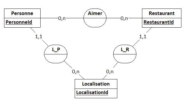

    je débute en MCD et je suis un peu perdu quand il s'agit de lié une entité "localization".
    Comme vous pouvez voir dans l'image j'ai deux entités person et restaurant qui ont tous deux une adresse (localization). sauf que pendant la liaison je ne sais pas s'il faut en faire deux avec le même nom (posséder) ou un seul comme je le fait là.
    merci d'avanceNom : Capture d'écran 2024-04-01 182753.png

    Bonjour Izanami7
    J'ai déplacé votre fil de discussion dans le forum adhoc, à savoir la modélisation des données
    Tout d'abord, quelques remarques d'ordre général :
    Pour établir le modèle de données, il faut préalablement avoir collecté les règles de gestion. Vous trouverez ICI dans la réponse n°8 des explications sur la façon de les rédiger.
    Ensuite, dans le modèle entité-relation, on ne doit jamais reporter les clefs étrangères. Par exemple, dans l'entité-type [PERSON] comme dans l'entité-type [RESTAURANT], l'identifiant de la localisation n'a rien à y faire. C'est lors de la dérivation du MCD en modèle tabulaire que les identifiants deviendront des clefs primaires et, dans certains cas, des clefs étrangères.
    Concernant les adresses, je suppose qu'un restaurant n'a qu'une et une seule adresse, pour les personnes, c'est moins sûr, mais assez probable également si on parle bien de personnes physiques dont on s'intéresse uniquement en tant que clients des restaurants.
    Si c'est bien le cas, il n'y a pas besoin de créer une entité-type [ADRESSE], on peut directement ajouter les attributs de l'adresse de la personne dans l'entité-type [PERSON] et les attributs de l'adresse du restaurant dans l'entité-type [RESTAURANT].
    Par contre, le code postal et la ville doivent faire l'objet d'une entité-type spécifique car plusieurs adresses partagent le même code postal et plusieurs adresses partagent la même ville.
    Vous trouverez ICI (réponse 4) un exemple de modélisation des adresses, code postaux et villes (dans votre cas, seul les codes postaux et ville seront à ajouter, puisque les adresses seront incluses dans [PERSON] et dans [RESTAURANT]
    Attention à la longueur des attributs, par exemple, une adresse courriel peut faire bien plus que 50 caractères. Consultez la norme des adresses courriel pour éviter les troncatures .
    De même, l'adresse postale, selon la norme de la poste française, peut avoir jusqu'à 6 x 38 caractères ! (soit un peu moins une fois qu'on a externalisé le code postal et la ville).

    Une variante au sujet des associations :
    La patte d’association entre Personne et L_P est porteuse d’une cardinalité (1,1). Elle peut être remplacée au besoin par (0,n) ou (1,n), c’est-à-dire en fonction de vos règles de gestion.
    Et pour modéliser n’hésitez pas à utiliser Looping !
