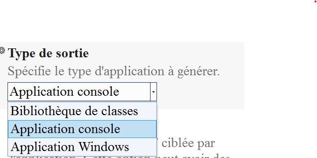

    Sur la base de ceci, voici les types de sortie qui me sont proposés dans les propriétés du projet :
    Nom : Type Sortie Capture d'écran 2024-02-20 231702.png
Affichages : 78
Taille : 17,6 Ko
    Oh, on dirait que je vais devoir sérieusement me mettre à jour. Quand j'ai développé en MVC, c'était pour publier le résultat sur le web, et c'était pour ça que le nom du type de projet commençait par ASP.Net
    C'est dépassé ?
    Par ailleurs, pas moyen d'insérer un DataSet dans le projet.
    Je sais qu'il existe d'autres moyens d'accès aux données, mais ... les DataSet sont-ils aussi dépassés au point de ne plus être proposés ?
    Je ne m'explique pas la marge blanche au-dessus de l'image "type de sortie".
    Je ne crois pas que ce soit prévu de rogner a posteriori ?

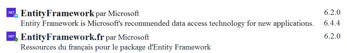

    Quoiqu'au cran suivant ça se gâte encore un peu : "Impossible de désinstaller « EntityFramework.6.2.0 » car « EntityFramework.fr.6.2.0 » en dépend."
    Et le fait est que dans paciages Nuget, voilà ce qu'on trouve :
    Nom : EF 2024-02-22.jpg
Affichages : 49
Taille : 37,4 Ko
    À part ça, dans ce qu'on me propose, les versions 8 côtoient les versions 2, ça promet un beau tâtonnement.
