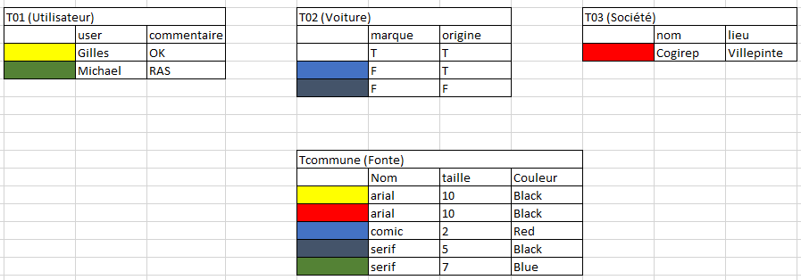

    Dans l'exemple ci-dessous, je souhaite afficher différentes informations (commentaire utilisateur pour T01, marque voiture pour T02 et nom société pour T03) avec des fontes spécifiques définies dans TCommun.
    • les 3 tables T01, T02 et T03 sont totalement différentes; aucun lien entre elles.
    • pour un record d'une de ces 3 tables, il utilise un record de TCommun pour afficher le texte (commentaire utilisateur, marque voiture, nom société)
    • TCommun peut avoir plusieurs records avec les mêmes valeurs mais ces records sont reliés à un seul record de T01, T02 ou T03.
    Nom : Capture d’écran 2024-01-23 115553.png
Affichages : 154
Taille : 12,8 Ko
    Le fait de mettre une clé étrangère pour T01, T02 et T03 dans TCommun ne peut pas fonctionner car 1 seule clé étrangère sera non nulle sur les 3.
    J'espère que mon exemple est plus clair
